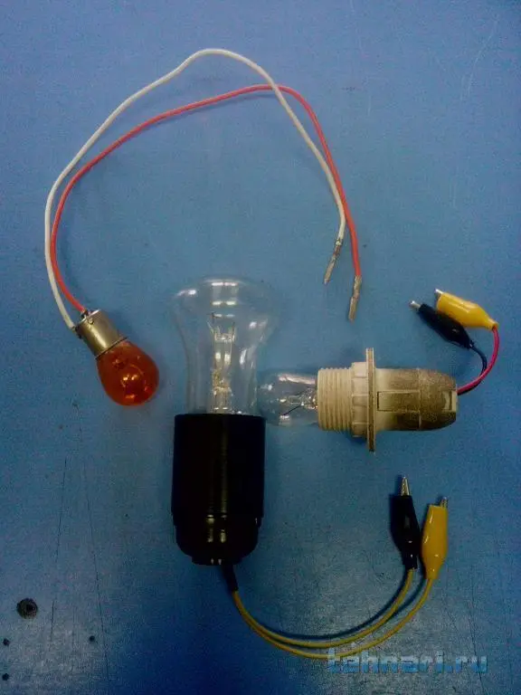

Ты знаешь Коля тут прав, у меня лично больше испарялась или часть отвертки или часть дорожки. Я думаю надо понижать напряжение.

Ты будешь смеяться - ни разу.
Это потому, что я никогда не разряжаю конденсаторы отвёрткой. Для этих целей у меня имеется специальный резистор. Мне хватило одного случая, когда при мне разрядили умножитель УМ КВ-радиостанции. Отвёртка испарилась по самый конец сплющенной части и конденсаторы потом пришлось заменять. |

Думаю что нет, потому как в реале мы не видим процесса. Однако из практики могу сказать что для качественной точечной сварки сила тока имеет гораздо большее значение чем уровень напряжения, я делал аппарат для точечной сварки листов 2 мм и идеальная сварка-точка получалась при напряжении всего 6 вольт.

Так схема же есть. Неужели я не могу увеличить силу тока заменив что-либо из перечня деталей. Даже в моем случае получается деформация металла и небольшой провар пластины. На последнем фото отчетливо это видно. И это был металл толщиной с лезвие канцелярского ножа.
