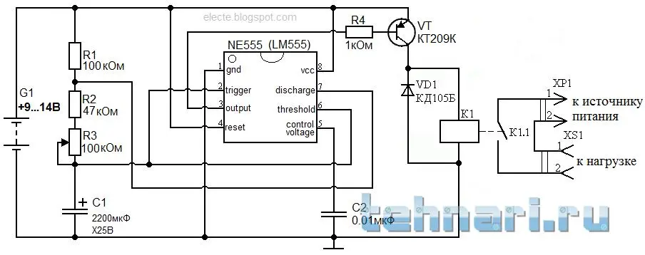

товарищи подскажите пожалуйста схему простого таймера периодического включения нагрузки. Нужно включать и выключать моторчик (5-12в) через регулируемое время, и чтобы он так "вкл - выкл" делал пока не отключишь питание.
нашел тьму схем, в т.ч. и тут на форуме, но неужели действительно всё так сложно делается для такой простой операции?
спасибо и сори за ламерство )

Это схемы просто на вид страшные, а воплощение вполне умещается в спичечный коробок (и даже меньше).
Самый простой вариант - это мультивибратор, правда там временной интервал небольшой.
Сколько по времени должен "вкл - выкл" двигатель? Интервалы одинаковые на "вкл - выкл"? или разные?

да просто странно, вроде бы операция простая, но там и оптроны и реле.. и всё это от 220 еще.. ужс ((
интервал от 0,5 сек до 3х сек. больше не нужно, меньше тоже, хотя если будет от 0 до суток - тоже вполне подойдет
интервалы вкл и выкл: ну если можно менять время работы и время простоя, то вообще супер было бы, но если это сложно, то подойдут и одинаковые.

Если всего 3 сек., то конечно на таймере 555 ...

а можно с этого места максимально подробно ;-)
нашел такую схему:
это то, что нужно или надо что-то менять? или можно сделать проще?
