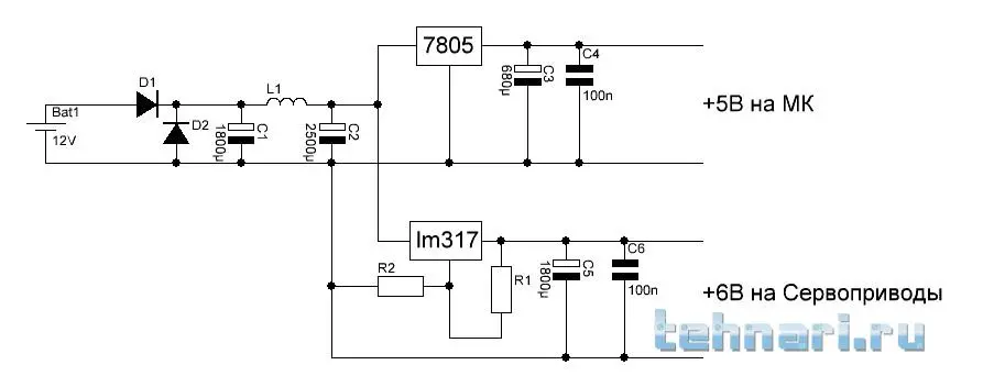

Появилась проблемка с девайсом. Используеться МК Amega8. Потребовалось в автомобиле(ВАЗ 2106) регулировать кран печки, и подсос сервоприводом. Сваял схему, написал программу, прошил, на столе все работает как положенно, поставил в автомобиль, и тут появилась проблема, на заведенном автомобиле сервопривод через разные промежутки времени дергается(точнее отклоняется от своего положения градусов на 15 и возвращается обратно), я думаю что МК сбрасывается от наводок, но как его защитить от наводок?
Блок с микроконтролером установлен в салоне в металлическом корпусе, корпус подключен к массе, провода которые идут до сервопривода экранированные, а которые идут до переменных резисторов без экранировки.
Схемы нет, есть печатная плата(знаний в разводке нет, так что делал как мог).
В схеме используется кренка для питания МК, и LM317T для питания сервоприводов.
На печатке 3 канала управления сервоприводом, используется покамись 2.

То что работает на столе, в автомобиле работает не всегда.
Виной тому "грязное питание" и помехи, вызванные системой зажигания.
По всем правилам построения электроники для автомобиля, цепи питания проектируются из расчета импульсной помехи порядка 90 В. Входные цепи должны иметь помехозащиту, сравнимую с требованиями к производственному оборудованию.
Конкретно в Вашем случае нужны фильтры по питанию, экранировка входных проводов, схема защиты входов МК от перенапряжения. С помехами по входу проще всего бороться программными методами.

Да попробуйте подать питание через LC фильтр.

Поставил LC фильтр, экранировал провода которые идут до переменников такая же история.
Сейчас питание организованно по такой схеме.
Вот видео(на всем протежении видео положение переменного резистора не меняеться). Дергается сервопривод только который идет на подсос. Заметил когда отключаешь штекер(штекер прям на сервоприводе расположен) от сервопривода печки, сервопривод подсоса заметно меньше начинает дергаться.
Может повесить кондеры возле сервоприводов на питание? Поможет?
Или это так катушка действует на электронику самого сервопривода, В таком случае предеться экранировать весь сервопривод? я правильно думаю?
Хотя может есть решение поразумнее?

Я бы грешил все же на помехи по управлению (с переменников), проще всего их было бы отфильтровать программно, как тут уже писали, ну а проверить "помехуют" ли сами сервоприводы можно осцылом посмотреть что там на управляющем входе, если сигнал постоянный без всплесков то виноваты сами сервы, если дергается из за входного сигнала то виноват контроллер
зы: Еще можно от переменников снимать "цифру" , установив непосредственно на переменники АЦП (например Mcp3201), а на контролере через SPI обрабатывать уже "цифру".

проверить, осцыла нету. Хотя появилась идея задать в самом контроллере статичное положение сервопривода, и посмотреть как он будет себя вести, если нормально, то значит помехи со стороны управления(это я проверю на выходных).

Забыл про тему. Короче в чем причина наводок так и не понял.
Приехал с учебы домой, думаю проверю ещё раз, завожу машину, и сервоприводы работают как ни в чем небывало отлично, ничего не дергается.
Аж сам удивился, ничего не трогал(единственное, зажигание было немного подрегулированно не мной, т.к. на машине ездию не я один).
Добавил ещё конденсаторы возле сервоприводов, на всякий случай. И так оставил.
