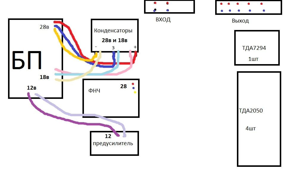

Помогите делаю усилитель 4.1 4 тда 2050 и саб на тда7294 только будет 2 входа правый и левый как разделить на 4 канала и саб и как развести землю?

Правильно получается соединить все земли сигнальные и силовые в одной точке?

Всё верно. Земляные провода, должны соединяться в одной точке на металлическом корпусе. В народе это называется звезда. Вообще, земляная разводка, одна из самых неприятных процедур.

Спасибо я так понял и сигнальные и сетевые и выходы усилителя все

вот так получается

Землденую точку лучше сделать как можно ближе к конденсаторам фильтра.

А землю входа где правильно размещать?
Как на схеме, да?
А общий питания куда девать? Я не понимаю ...

плохо. на корпус нужно кинуть только сигнальную землю около входных разъемов. Минус на колонки брать с бп.
А если делать с меккой земленной, то так

А вот если у меня разные микросхемы и питания разные получается можно земли связывать

вот так получается ? на схеме пунктиром как подключать? и можно ли земли 18вольт 28вольт и минус 12 вольт соединять вместе? Блок питания ИИП
