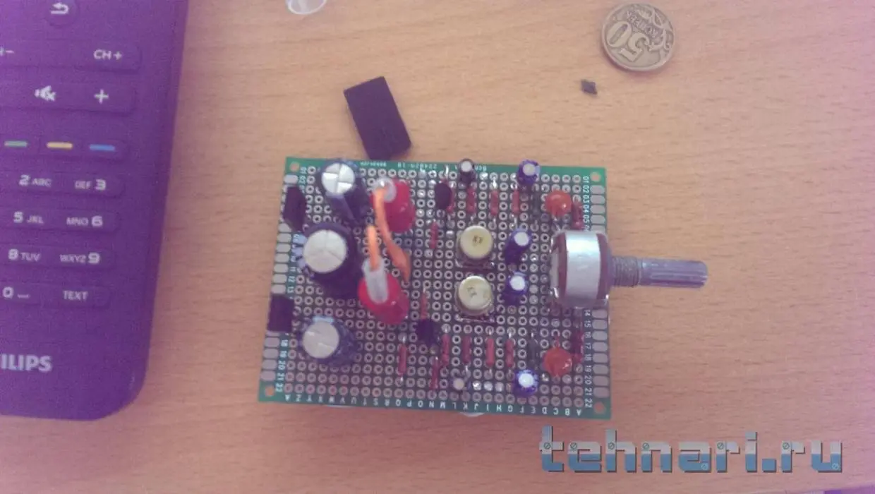

22.05.2015, 16:23 | #94 (permalink) | |
Member
Регистрация: 21.02.2015
Сообщений: 246
Сказал(а) спасибо: 0
Поблагодарили 37 раз(а) в 10 сообщениях
Репутация: 5506
Цитата:
Вот такой получился. Когда космические корабли не бороздят просторы нашей вселенной, а как то норовят прильнуть к родной земле-матушке раньше назначенного им срока, хочется «запустить» что то своё. Запустил. Летает. Звук недурственный. Не хуже, чем у того, который на «опере» и 315-х. А может даже и получше. При запуске правда, изменив своему правилу тройной проверки, чуть было не перепутал плюс с минусом. «Земля» с платы уходит с трёх точек, - от сигнальных цепей, от резисторов выходного каскада и конденстаторов питания. И чуть было не перепутал. Буквально палец уже был на «спусковом крючке», то-есть на тумблере. Поэтому порцию адреналина тоже получил. Опер – OPA2134. Может и не стоило, но транзисторы подбирал в пару по коэфициенту усиления. На одном канале стоят ВС557 и BD139, на другом – КТ3107 и 2S4793. Ну вот так поставил. У выходников цоколёвка зеркальная, вот они и стоят друг напротив друга. Радиаторы можно было поставить и поменьше – просто тёплые. А вот резисторы с коллекторной цепи вых. тр. греются прилично. Пальцы терпят две-три секунды. Может быть потому что блок питания не родной, а «бытовой», на 1,5 А. С будущим родным БП на 1 ампер возможно будут греться меньше. Напряжение на коллекторах 5,71 в и 5,64 в. соответственно, при напр. питания 11,8 в. Не прыгает. Ток потребления всей конструкции 260 мА. Спасибо за схему. Удовольствие от сборки получил. Фона нет совсем – при отсутствии сигнала производит впечатление обезточенного. |

02.08.2015, 12:19 | #97 (permalink) |
Member
Сообщений: 246
Репутация: 5506
Нужна помощь.
После пятимесячного перерыва он был упакован в подобие коробки из под обуви. При первом включении всё стало очень сильно греться. Один канал не работал совсем, другой едва "дышал". Напряжение на коллекторах V2 оказалось под 10 В. После ошарашенного созерцания того, что вне корпуса когда то работало, всё было выключено и оставлено до утра. Утренний осмотр показал, что выбило LM317 в питании и все 25 В. шли на усилитель. Вместо 12 В. Транс стоит 30-ватный, 18 В/1,66 А. Где то вычитал, что большой запас по напряжению положительно отражается на качестве звука. Микросхему заменил, всё заработало. Но. При включении в одном из наушников слышен короткий шипящий свист, как свидетельство каких те переходных процессов. Грешу на электролит на выходе. И очень сильно греется радиатор LM317-й. Рука не терпит совсем, хотя общее потребление усилителя всего 250 мА. Почему? Потому что стабилизатор вынужден резать входящее напряжение фактически надвое? Или потому что номиналы резисторов стабилизации напряжения были взяты фактически с потолка и составляют 200 Ом и 1.66 КОм, обезпечивая напряжение 11,66 В? То-есть величина тока не проверялась. А звук хороший. Особенно гитары радуют. Конечно, несколько брутальнее, чем у Лемана, но зато и более живой звук. Хорошо слышны те инструменты, которые в лемановском едва читаются. П.С. От старого модема есть транс на 12 В переменного напряжения и 1 А. Может быть лучше его задействовать? |

10.08.2015, 22:13 | #99 (permalink) |
Member
Регистрация: 30.09.2011
Сообщений: 49
Репутация: 10
Скажи пожалуйста где входы , и питание куда лучше цеплять. На с5 без подключенного динамика 6в, когда подключаешь 0в и питание с 12в падает, скачет.Блок питания 12в 2а.
10.08.2015, 22:19 | #100 (permalink) |
Member
Сообщений: 49
Репутация: 10
Вот печатка.к544уд2а , кт3107б , кт972б.
