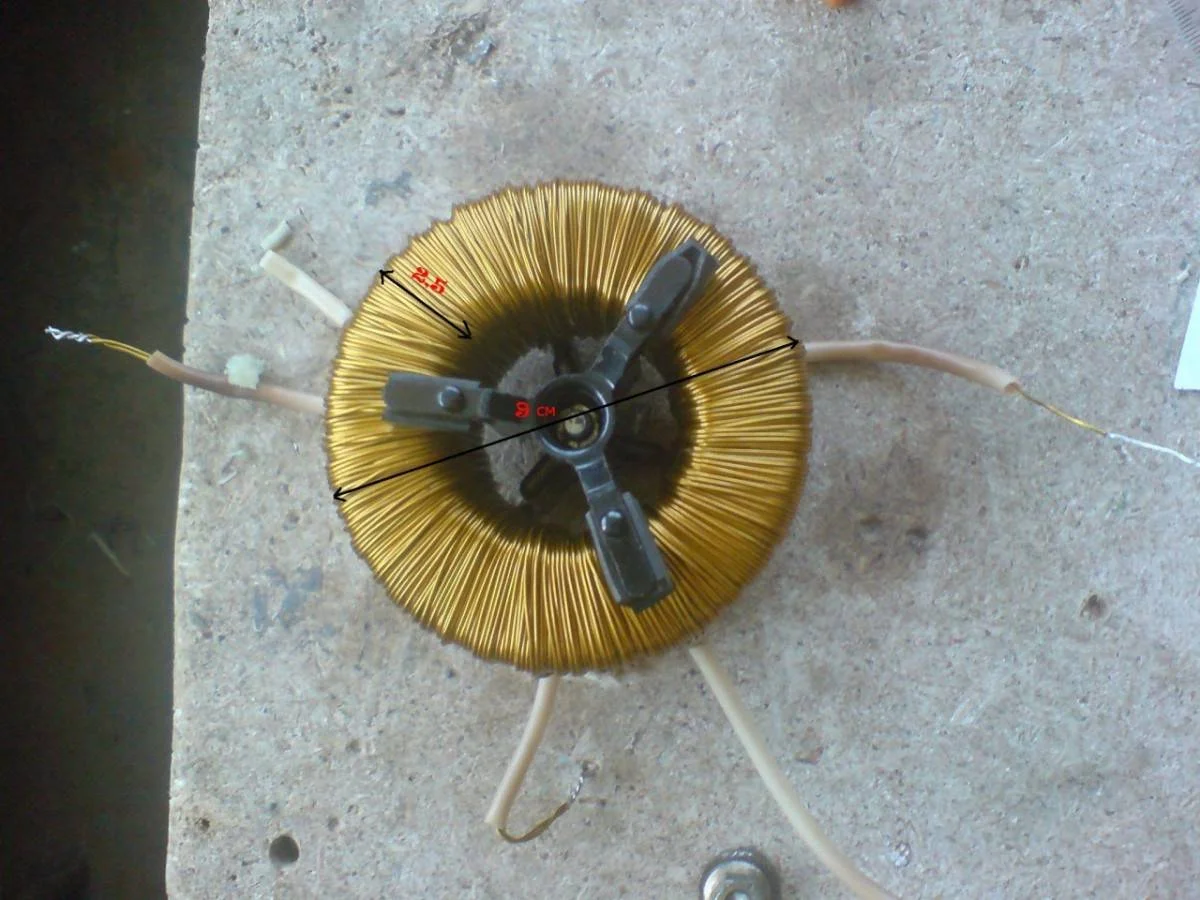

Talking Подойдёт ли этот трансформатор для питания TDA 7294?
Падайдёт ли этот транс для запитки TDA 7294?

Железо подойдёт......а вот сам транс нет, он идет от стабилизатора, там алюминиева обмотка

Чем это плохо?

Я делал усилитель на трансах с аллюминиевой обмоткой-работает отлично.

если это от стабилизатора, то полюбому перематывать надо

Сколько он ватт?

Он из стабилизатора. Почему перематывать нужно.

Ватт 120 будет.

Цитата:
Сообщение от andrus Посмотреть сообщение
Интересно, а мощность транса падает если применять алюминий?

Нет не падает, только что за провод и сколько витков ...
