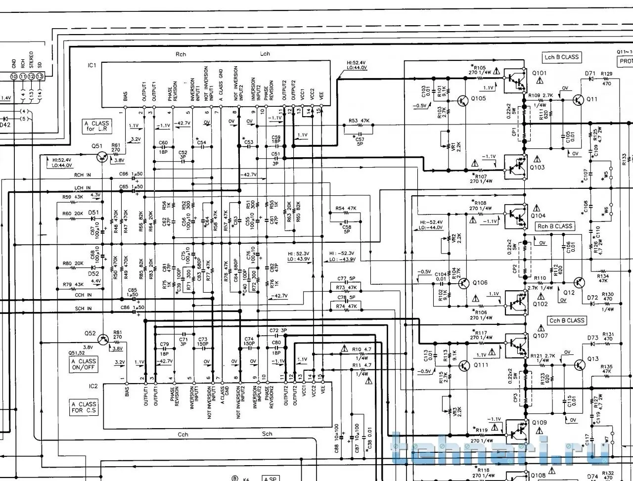

Куллер для компьютера на +12в., запитан от внешнего блока питания +5в., от модема. Сзади есть две дополнительные маломощные розетки, которые отключаются и включаются вместе с усилителём. Это временное но весьма эффективное решение, пока не найду подходящие радиаторы побольше. Колхозинг эдишн) Это сейчас не жарко, летом будет все 70*С если ничего не менять.

Фотки с инета, уже собрал, не охота фоткать.

Так эти микры явл. драйверами )

Аналогичные этим драйверам использует Сони в своих УНЧ - я просто делал дополнительный радиатор на каждую - тогда работает без проблем, а все эти дуйки ...

KRАВ я это прекрасно понимаю, описал ситуацию и фото выше. Я так и сделал, прикрепил два радиатора с КПТ19, зажимами для бумаги, температура упала ~-10*С Есть толстая пластина из меди, вырежу радиатор и зашлифую её.

А сколько по питанию подводится к микре?

Питание им снизить надо.

Alex GFDS ну там заводская настройка, даже ток покоя на резисторах ~45мА как в мануале, замерял на всех четырёх и много напряжений, 42.7в. и т.д.

Полную бы схему глянуть)
