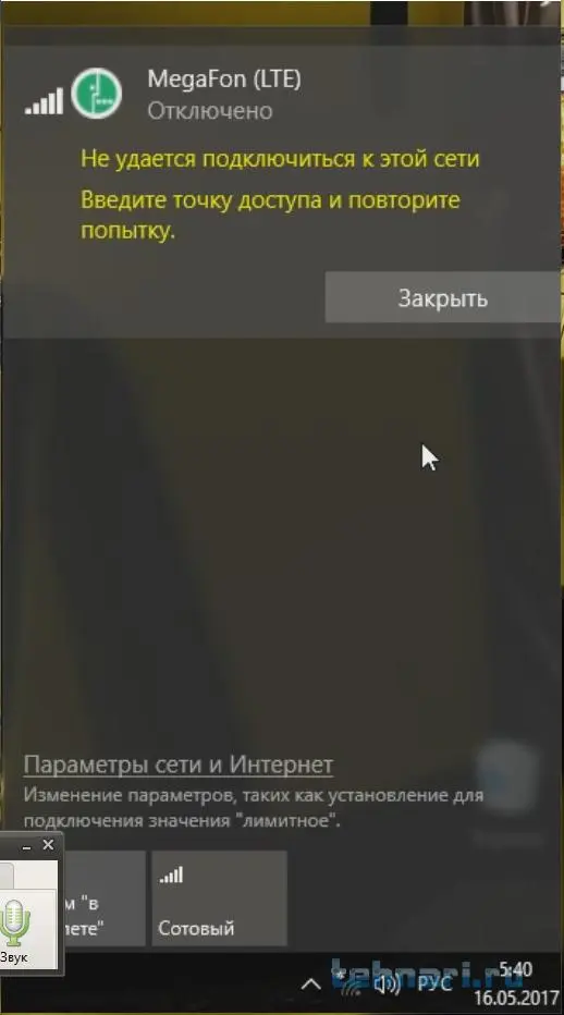

В Windows 1607? подключался к интернету(мегафон модем) через значёк на панели задач. Установил 1703, появилась проблемма с подключением, просит ввести точку доступа. Как настроить данную опцию?

Разобрался, создав новую точку доступа- Параметры-Сеть и интернет-Сотовая сеть-Дополнительные параметры-Добавить точку доступа. Добавил только имя точки доступа
"Internet" и галочку "применить этот профиль"-"сохранить". Теперь всё в порядке!
