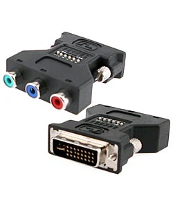

у меня 2 выхода DVI + есть переходник DVI-VGA, поэтому + купил переходник VGA-RCA, а дальше через удлиннитель к ТВ...

купил переходник как на фото
Этот переходник (если только это вообще не фейк) подойдёт только к "своей" видеокарте, которая
Цитата:
Сообщение от Ultras Посмотреть сообщение
должна уметь через VGA разъём выводить ПЦТВ
Видеокарта именно такая, как на картинке, без S-Video разъёма? Тогда остаётся только посочувствовать.

мне недавно прислали такой переходник с и-нет магазина...
еще в комплекте к видео есть переходник DVI-HDMI... Вариантов нет?
Вот нашел такие переходники. Правда сдесь не rca a rgb...
Тот что в блоке с отдельным питанием - помоему то, что надо.
Миниатюры
