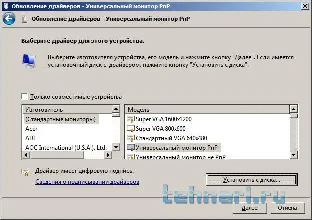

Вы не написали, какие мониторы. И не написали, стоит ли драйвер на монитор. Драйвер надо брать у производителя монитора.
И ещё: что будет, если один из мониторов отключить физически?

Мониторы: Acer V203H и Acer AL2016W. Дрова на них никогда не ставил. Сейчас скачал, но не понимаю как они устанавливаются. Вроде бы нажимаю установить, но ничего не происходит на экране.
Мониторы отключал от видеокарты физически, а не программно. |

Дополнительные параметры, затем свойства, обновить.

Написано, что уже установлено наиболее подходящее программное обеспечение на обоих мониторах.

Плюнь. Установка из указанного места, снять галочку "только совместимое" и врукопашную...

В картинках:
