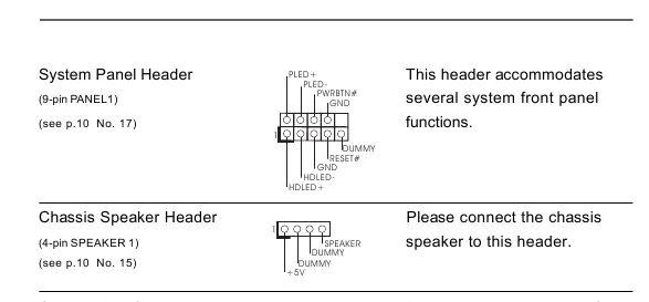

Привет, всем
Помогите с подключением индикаторных кнопок для ASrock N68-GS3 UCC GeForce7025/nForce630a
Вчера с этим намучился, не мог разобраться
От системника есть следующие провода:
HDD - белый - красный
Power LED - белый - зеленый
Power - белый - синий
Reset - белый - синий
Методом проб и ошибок удалось вроде правильно индикатор винта подключить красный - белый (нижняя часть). Но с остальными и их полярностями запутался окончательно, в результате комп не уходит в ждущий режим. Сейчас стоит верх: белый - зеленый (LED) - синий - белый (Power), низ: красный - белый (HDD) - синий - белый (Reset).
Помогите, пожалуйста, а то с полярностями запутался.

Описания нет?
ASRock > N68-GS3 UCC > Справочник
А вот подключение из описания:
Минус, как правило, белый, плюс - соответственно, цветной.
DUMMY - ничего не подключать.

А GND что означает?

Означает второй контакт для кнопок "Reset" и "Power" в данном случае.

А второй это белый или синий?

Для кнопок - без разницы (у них нет полярности).
