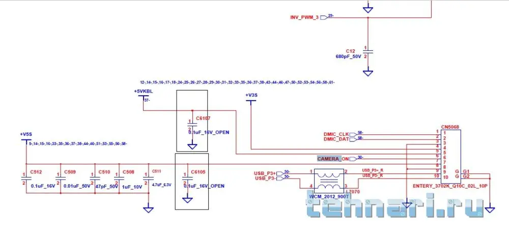

Добрый день. Купил у человека б/у ноут привезенный из-за границы, у него их было несколько. Попросил в мой переставить вебкамеру из другого ноута, соответственно с рамкой под камеру и со шторкой под светодиод (в моем был только шлейф камеры и стоял сенсор освещенности). После подключения камеры в диспетчере уст-в она видится как неизвестное USB устройство, продавец утверждает, что камера рабочая! Обновление биоса, включение/отключение камеры в биосе не дают результата. Применял различные манипуляции , толку-ноль! Такое впечатление, что питание на камеру приходит, а дата шина перепутана, сталкивался сам с подобным когда делал из ноутбучных вебкамер usb камеры, но у меня нет схемы от камеры! При этом установленные на плате камеры микрофоны и яркий светодиод работают нормально.
И еще не понятно как должен работать датчик освещения который находится на маленькой платке и приклеен сверху платы камеры. Если через горячие клавиши выключить датчик, то уровень подсветки матрицы регулируется плавно клавишами, а если включить его, то подсветка матрицы "шпарит" на максимум без возможности регулировки уровня, т.е. нет управления уровня яркости экрана датчиком освещенности.
Буду рад любой Вашей помощи!

Так перебрал всевозможные с сайта HP. ИД оборудования нет, просто unknown usb device. Выключаю в биосе- пропадает, включаю- появляется, похоже есть некий конфликт наподобие когда путаешь местами D+ и D- (у меня такое было когда пытался ноутбучную вебкамеру на usb шину подключить но путал местами дата + с -)
Нашел схему ноутбука, начал разбираться. Подключил камеру к этому ноутбуку через usb кабель- работает. Вернул на родной шлейф и перебросил на шлейфе камеры пины D+ на D- не помогло, вообще из дисп-ра уст-в пропало оборудование, вернул и отбросил пин Camera_on(для чего он нужен не выясни) но тоже не помогло, устройство не опознано.
Тема закрыта.
Нашел на плате в разъеме шлейфа камеры загнутый пин по дата шине, как и предполагал. Выровнял и все завелось. Спасибо всем!
