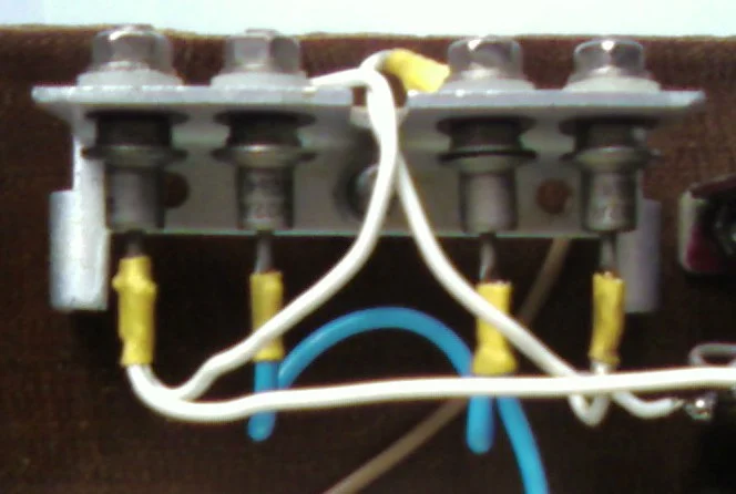

Теперь о выпрямительных диодах.
Применение диодов Шоттки и ультрабыстрых не принесёт никакой выгоды, их единственное преимущество - это низкое падение напряжения, которое можно компенсировать, немного завысив напряжение на трансформаторе, а также быстрое переключение, которое можно компенсировать шунтированием диода керамическим конденсатором малой ёмкости.
Рациональнее использовать диоды советского производства типа д202 или д243
Эти диоды прекрасно "переживают" пиковые токи, которые бывают в момент зарядки электролитических конденсаторов большой ёмкости, а это 30-50 Ампер.
Хорошо себя зарекомендовали и диодные сборки на 35-50 Ампер - в отличие от отдельных диодов, их удобнее крепить и они занимают меньше места.

На фотографиях мы видим сам блок питания, выполненный из основания из текстолита, на котором закреплён трансформатор (ТС-180 с перемотанной вторичная обмоткой), диодный мост (из 4х диодов д202в) на алюминиевом радиаторе, батарея конденсаторов. Конденсаторы проверены. Ёмкость подобрана равной на каждое плечо. Несмотря на возраст, конденсаторы имеют ёмкость по 9200-9400 мкФ. При отборе были сняты параметры из 12 конденсаторов и выбраны только эти 4 шт - остальные были в неудовлетворительном состоянии. Электролитические конденсаторы шунтированы плёночными конденсаторами по 0,47 мкФ каждый, также к клеммам конденсаторов припаяны токоразрядные резисторы по 910 Ом, 5 Ватт.
