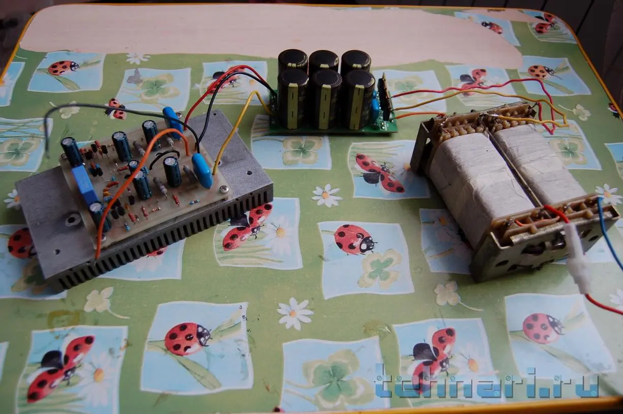

Всем привет. Данный усилитель выложен на паяльнике, автор Nem0. Потому не меняю ни название ни содержимое. Добавлю от себя что мне потребовался усилитель для небольшого саба на тех комплектующих которые были у меня в наличии.

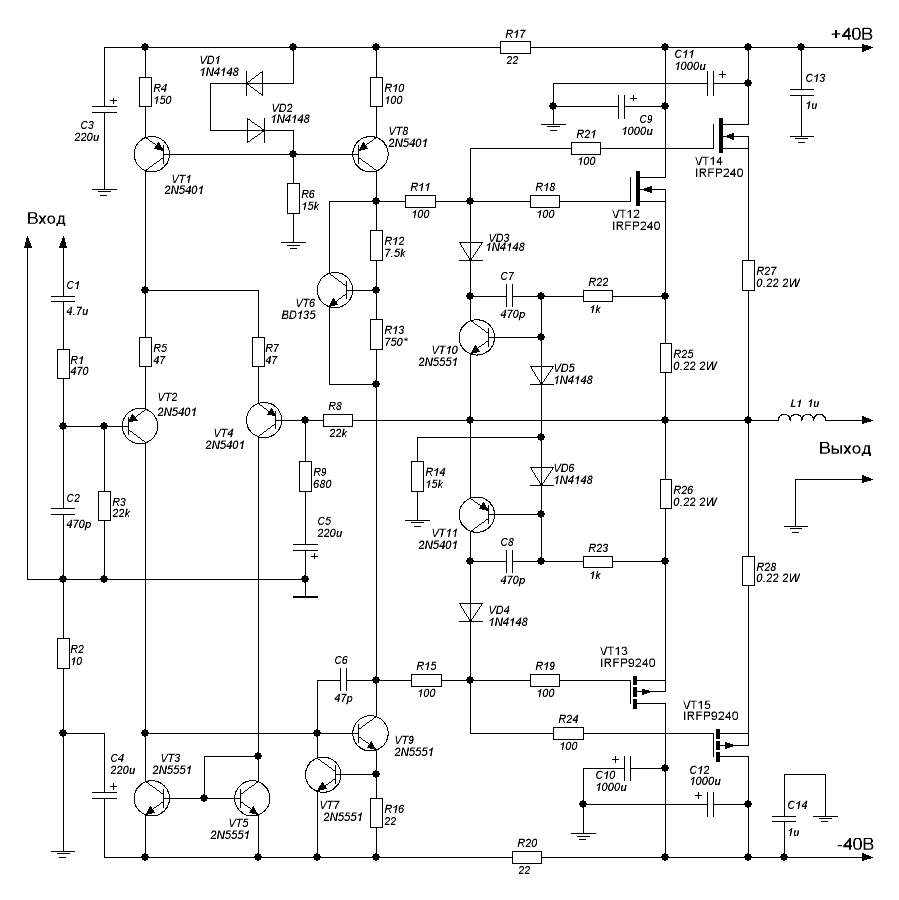

Описание : Целью создания представленной ниже схемы было, получение простого, довольно качественного, надежного и не привередливого усилителя. Усилитель изначально делался как усилитель для сабвуфера, но это не означает что данный усилитель плохо звучит во всем остальном диапазоне - нет! Схема достаточно качественная, даже более качественная, чем качество среднестатистического усилителя, схемы которых представлены в интернете.
Схема усилителя представляет собой типичную схему топологии Лина. Ничего нового, все упрощено практически до предела. Особенность схемы, одновременно в простоте и повторяемости схемы - усилитель начинает работать сразу после сборки и не нуждается даже в регулировке тока покоя. Усилитель имеет защиту от короткого замыкания в нагрузке. Схема модернизирована в 2017 году.
На схеме показан усилитель с двумя парами выходных транзисторов, но возможно установить до четырех пар транзисторов, печатная плата прилагается.

Усилитель не требователен к элементной базе.

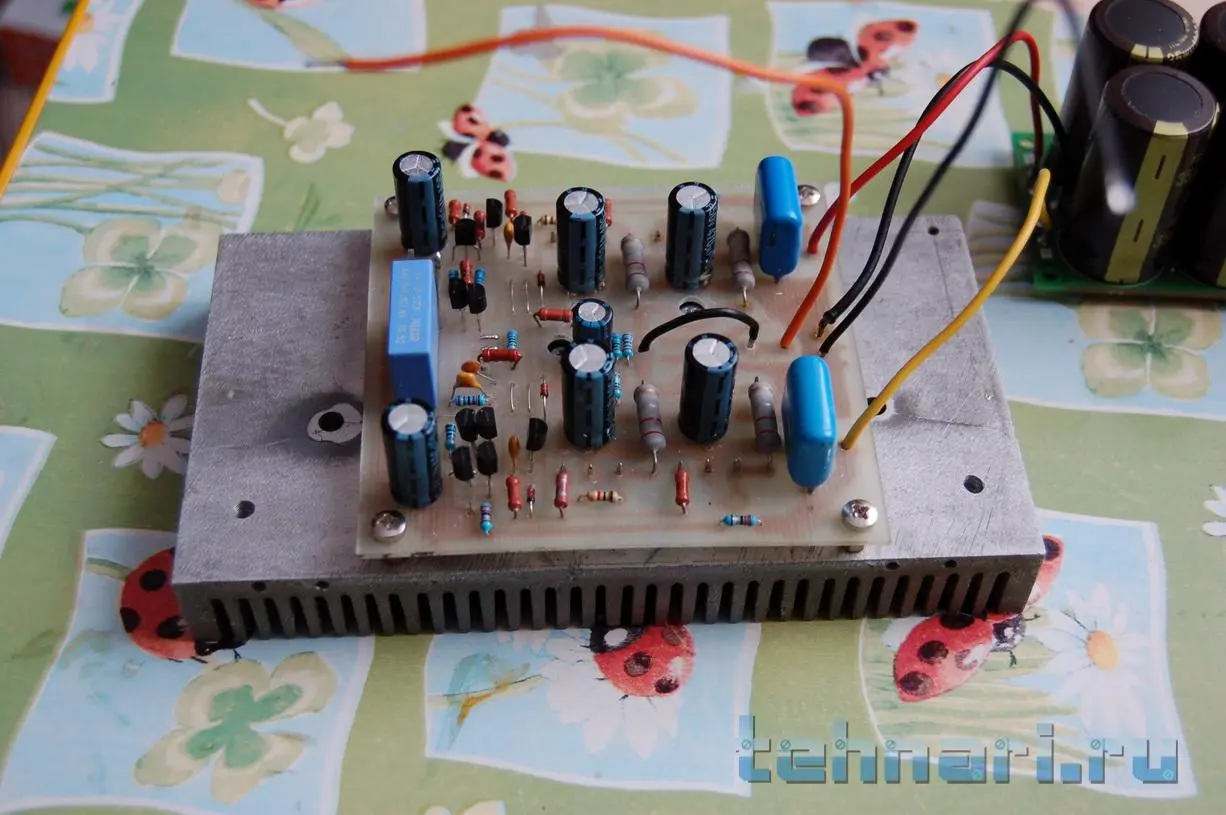

Резисторы, кроме дополнительно указанных на схеме, выбираем рассчитанные на мощность 0,25Вт. Лучше применять металлопленочные резисторы из-за их меньшего шума. Можно применять как советские МЛТ, так и любые их китайские аналоги. Стремиться применять высокоточные резисторы нет необходимости, потому-что значительного влияния на конечный результат это не окажет. Допустимо применять резисторы с допуском 10%.
Основное внимание необходимо уделить качеству конденсаторов, которые стоят на пути прохождения сигнала (С1 и С5). В роли этих конденсаторов лучше выбрать наиболее качественное из возможных. Это не обязательно, но к этому по возможности нужно стремиться. В качестве С5 лучше применить не полярный электролит (можно полярный). Стоит избегать электролитов фирм Elzet, Chang и других китайских «брендов». Не в коем случае нельзя применять электролиты производства СССР - они уже давно высохли и не могут обеспечить своих параметров. Конденсаторы С9, С10, С11, С12, С3, С4 – электролиты, фильтр питания. Их качество особой роли не играет, но опять же стоит избегать левых китайских контор, а так же высохших советских конденсаторов. Напряжения этих конденсаторов необходимо выбирать в соответствии с напряжением питания. Конденсаторы С13, С14 – пленочные, не полярные. Напряжение так же следует выбирать в соответствии с напряжение питания. Их качество так же сильного значения не имеет, но лучше выбрать что-нибудь по лучше.
По транзисторам особо нечего говорить. Самое главное правило – это применять то, что указано на схеме и сюрпризов не будет. Не стоит применять транзисторы-аналоги производства СССР
Усилитель работает в классе AB и поэтому нуждается в довольно серьезном охлаждении. Качественной характеристикой радиатора является площадь его поверхностей и толщина основания. Для отвода 1Вт тепла необходимо примерно 12-18см2 площади радиатора (для алюминия и его сплавов). Толщина основания - чем больше, тем лучше. Необходимую площадь радиатора можно рассчитать по формуле: S=Pвых*(1-КПД)*(12..18), где Pвых - выходная мощность усилителя. Для 150Вт'ного усилителя площадь радиатора должна находится в пределах: от S=150*(1-0,6)*12=720см2, до S=150*(1-0,6)*18=1080см2. При применении активного отвода тепла (вентилятора или нескольких вентиляторов), можно существенно уменьшить необходимую площадь радиатора. Но следует помнить что вентилятор - это шум и пыль.
Катушка на выходе представляет собой 15-20 витков провода сечением 1-1,5мм2, на диаметре 8мм. Точность изготовления катушки большого значения не имеет.
