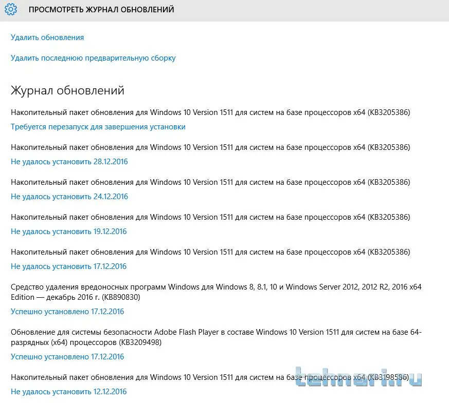

здравствуйте. помогите чем можете.
при включении компа, запускается хром, с вкладкой рекламы. вродебы и не сильно надоедает, но зачем оно мне надо. плюс обновления для винды при каждом выключении устанавливаются, а при включении пишет о неудачной установке.

выполняем скрипт в uVS
- скопировать содержимое кода в буфер обмена;
- стартуем uVS(start.exe), далее выбираем: текущий пользователь, меню - скрипты - выполнить скрипт из буфера обмена;
- закрываем все браузеры перед выполнением скрипта;
при деинсталляции программ - соглашаемся на деинсталляцию_удаление подтверждаем "да"
Код:
;uVS v3.87.8 [http://dsrt.dyndns.org]
;Target OS: NTv10.0
OFFSGNSAVE
delref HTTP://OVGORSKIY.RU
deltmp
delnfr
restart
перезагрузка, пишем о старых и новых проблемах.

большущее спасибо, авто запуск пропал. сканирование Malwarebytes сделал, но никаких угроз не найдено, поэтому ничего не прикрепляю.
еще раз спасибо, и с наступающим всех новым годом!
