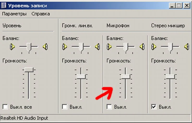

Привет всем. Может быть, подобная тема уже поднималась, но окончательного ответа я так и не нашел. Вообщем вечная проблема... Низкая громкость микрофона. Микшеры, в звуковых устройствах, подняты полностью, стоит галочка "усиление микрофона", результата никагого. Некоторые говорят, что програмно громкость никак не поднять, только покупать микшер или усилитель. Надеюсь на вашу помощь. Микрофон Panasonic RP-VK351, новый.
Вот так вот выглядит микшер
выше поднять нельзя

Ничего удивительного. Микрофонный вход в компе расчитан на работу с электретным микрофоном. У тебя же простой динамический и наверняка без предусилителя. В электретных микрофонах уже стоит усилитель, поэтому они и требуют питание, которое уже присутствует в микрофонном входе. Адаптировать этот микрофон не сложно. Понадобится всего-лишь простейший однотранзисторный усилительный каскад. Но чтоб его собрать - нужно дружить с паяльником.

Какие программные? Против аппаратных средств не попрёшь. Это всё равно что попросить программку, позволяющую запустить кризис на 3-м пеньке с видеускорителем . Когда я писал "простой" - я имел ввиду его обычные характеристики, как для динамического микрофона. За качество и не вспоминал, т.к. разница между этим микрофоном и распространённым электретным просто огромная.
Этот микрофон так прото к компу не подключить. У тебя есть три варианта:
1. Собрать или купить микрофонный усилитель.
2. Купить простой электретный микрофон или гарнитуру.
3. Купить какую-нибудь дорогущую студийную звуковую карту, поддерживающую такой микрофон .
Мне больше всего нравится первый вариант.
