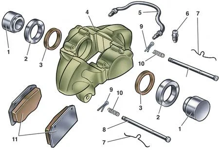

вообщем как и в каким макром можно разобрать суппорт...а то он лежал очень долго в подвале и цилиндрики вообще не двигаются...Как их можно от туда вытащить?Я думал мож какое нибудь стопорное кольцо есть под резинкой,но не тут та было,там просто железное кольцо надетое на цилиндрк...
Вообщем помогите разобрать суппорта...:tehnar i_ru_837:

Зажимай суппорт в тиски и тупо выбивай цилиндры молотком. Штифты-фиксаторы легко сломаются.

а что дальше?сам суппорт я допустим из корпуса выбью,а как из самого суппорта вытащить детали под номерами: 1,2,3??

Никак, после демонтажа цилиндр безнадёжно испорчен, слишком тонкая у него стенка. Да и не перебирают их никогда, просто меняют. Так что в магазин за новыми цилиндрами.
Цитата:
Сообщение от Дюшес Посмотреть сообщение
Суппорт - это массивная чугунная деталь, а в суппорте два тормозных цилиндра. Их и нужно заменить.

если менять сами цилиндры,то мне как то не охота тратить 1200 рублей за 4 штуки...
а как вариант,из самих цилиндров вытащить кишки никак нельзя?не разбирая суппорт

Дюшес, чтоб выдавить цилиндры, полностью собираешь суппорт, подсоединяешь к тормозной системе авто и плавно жмешь тормоз. Желательно делать вдвоем, один тормоз жмет, другой на цилиндры смотрит. Если цилиндры не сильно прикипели можно эту процедуру выполнить при помощи насоса или компрессора. Как вытащишь цилиндры осмотри поверхность, если поверзность разъедена коррозией, при чем сильно - цилиндры менять, будут "жрать" манжеты. Если не очень, можно отполировать и еще какое-то время использовать.

Раньше делал, всё разбиралась чистилось и собиралось...
Цилиндрики достаю воздухом 2-3кг/см2
они обычно внутри не ржавеют и выли тают как пробка.
Но молоток с зубилом и сноровка иногда нужна.
Только сейчас смысл потерялся перебирать даже ре комплектов меньше
стало, проще супорт поменять.
