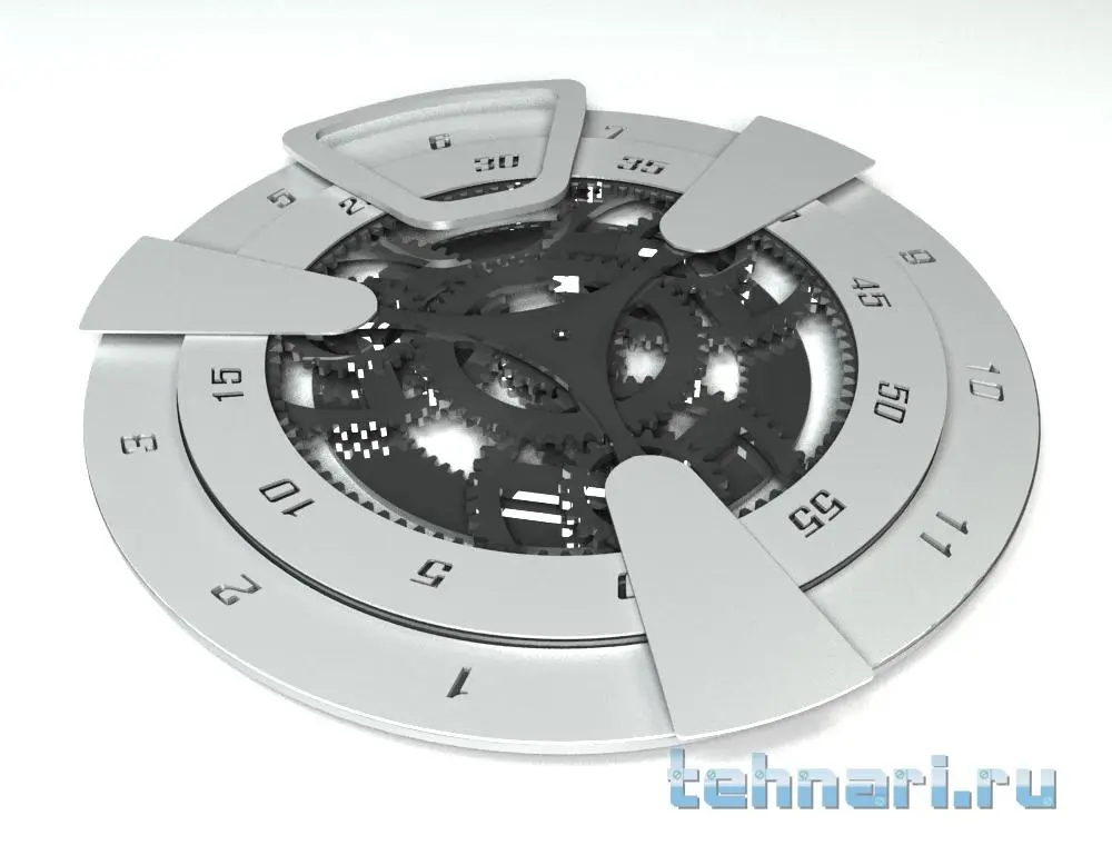

Давно хотел сделать что-нибудь механическое и вот решил сделать настенные часы c преферансом и барышнями не совсем классическим механизмом. для затравки эскиз:
Собственно механизм устроен на связке планетарных редукторов. Часовая и минутная шкала расположены на коронных шестернях и, соответственно, движутся, возможно добавится и секундная, если придумаю как ее сюда вкорячить. Считывание текущего времени - в окошке в верхней части часов. Приводить в движение планирую шаговым двигателем, управление контроллером. На данном этапе рассчитываю редукторы. Пока вроде все понятно, чуть позже выложу редукторы отдельно. Материалы - оргстекло и алюминий. Пока все.

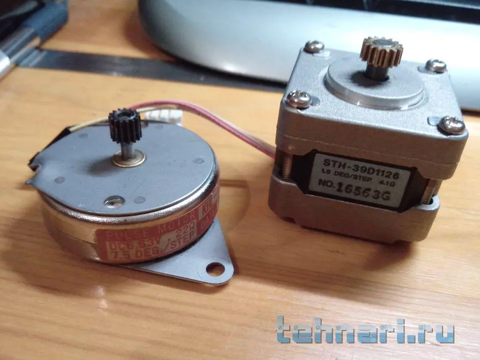

Нашел у себя пару двигателей:
хотелось бы использовать левый, т.к. он меньше, но у него шаг достаточно большой 7.5 градусов, против 1.8 градуса у правого. Чуть позже соберу схемку и протестирую оба.
