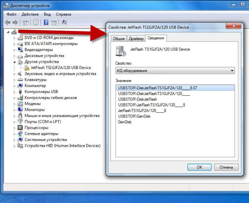

Недавно поставил "Windows 7", через несколько дней перестали опознаваться флешки, хотя в ДУ что-то присутствует.
Цитата:
Motherboard Name Foxconn 945PL7AC Series (3 PCI, 2 PCI-E x1, 1 PCI-E x16, 2 DDR2 DIMM, Audio, Gigabit LAN)
Motherboard Chipset Intel Lakeport i945PL
System Memory 2560 MB (DDR2 SDRAM)
DIMM1: Hynix HYMP564U64BP8-C4 512 MB DDR2-533 DDR2 SDRAM (5-4-4-12 @ 266 MHz) (4-4-4-12 @ 266 MHz) (3-3-3-9 @ 200 MHz)
DIMM3: Nanya M2Y2G64TU8HG4B-AC 2 GB DDR2-800 DDR2 SDRAM (5-5-5-18 @ 400 MHz) (4-4-4-12 @ 266 MHz) (3-3-3-9 @ 200 MHz)
Disk Drive SKYMEDI USB Drive USB Device (15 GB, USB)
USBSTOR\DiskJetFlashTS1GJF2A/120____8.07
USBSTOR\JetFlashTS1GJF2A/120____8
USBSTOR\GenDisk
GenDisk
Ещё была одна флешка, так она в ДУ отображалась как "Mass Storage Device".
Картинки и отчет Everest'а прилагаю в zip-архиве.

пробовали драйверы на чипсет обновить?
на вирусы проверялись? после чего началось, и как работают остальные устройства юсби? не флешки то есть?
Дрова ставились сразу вслед за Win7 с диска SamDrivers_11.3.11_Tiffany. Зашел на сайт Foxconn в раздел 945P7AC-8KRS2 (Есть еще какая-то вторая на сайте производителя, начинающаяся со слов "945P7AC". Это ж все одна "серия" считается?) - но там не упомянута Windows 7 у дров. Что делать?
см. рис.
Нет. Система свежая. Антивирус был сразу поставлен.
>>после чего началось, и как работают остальные устройства USB?
Всего подсоединял 4 своих флешки.
Две в ДУ выглядели как "Mass Storage Device" (Transcend, 8Гб, Kingston 16 Гб).
Одна как показана на картинках в 1-м посте (Transcend, 1Гб).
Четвертая - опозналась без проблем (Transcend, 4Гб).
16-гиговая флешка в 1-й день использования винды вроде читалась без проблем.
Флешка у пользователя опознается нормально, производителя не знаю.
>> не флешки то есть?
Есть принтер, подключаемый по USB.
Миниатюры
надо сразу ставить драйверы с офф сайта - если нету диска от материнки.
пробуйте поставить драйверы от xp под совестимостью что ли... но если материнка не предназначена под ос 7 - то вряд ли это решить что то...
перед этим - пробовали откатить систему до начала проблемы? и имхо если система сборочная - то то же стоить установить чистую (не тронутую) ( так как сборка где может быть вырезано что угодно так же способна сделать проблему)
если не поможет - имхо остается железо проверять( Материнку на конденсаторы + паленное ли поврежденное)
если гарантия на железо есть - то не делайте сами ( ХОТЯ МАТЬ НЕ НОВАЯ ВРОДЕ БЫ? )
кстати принтер работает нормально? не пропадает во время работы?

Я сделал восстановление из tib-слепка, сейчас флешки распознаются нормально...
Что думаете по этому поводу?

Оборудование или устройства не работают или не обнаружены в системе Windows
фикс предназначен:
Цитата:
Автоматическая диагностика и устранение неполадок с устройствами, возникающих, если диспетчеру устройств не удается обнаружить оборудование, звуковые устройства, USB-контроллеры и другие устройства, а также если они отключены или не работают.
что или ос, виновата или драйвер косой... ( скорей всего что система ...
