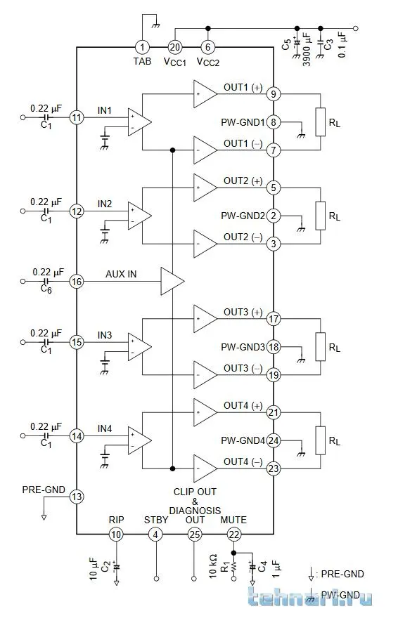

Я прост начинающий по дата шит так и не понял как же мне всё-таки подключить усилитель звука ta8275hq просто в интэрнэте из видео нахожу ток уже собранные и я прост не пойму что за с1 r3 я просто с таким в первые столкнулся вот в плане Ом или кила Ом то я знаюсь в микрофаратах тоже трошки но с1 я хз что это за китайский язык!!! Дорожки высадить не буду закреплю на проводках уже всю голову сломал как его подключить

Латинской C обозначают конденсаторы, а R - резисторы.
C1 C2 C3 ... R1 R2 R3 - здесь цифры - числовой номер в схеме

Ещё раз говорю, что индекс рядом с буквой - это порядок элемента в КОНКРЕТНОЙ схеме. и от схемы к схеме он может отличаться.
В даташите расписано что и куда подключать.. на входы кондесаторы. К выходам подключаешь сопротивление (динамик, RL обозначен на схеме). vcc стягиваешь с землёй. Вроде и всё.

А как его с землёй стащить??

Через конденсаторы, в схеме всё есть. Не забудь ещё про MUTE и RIP
