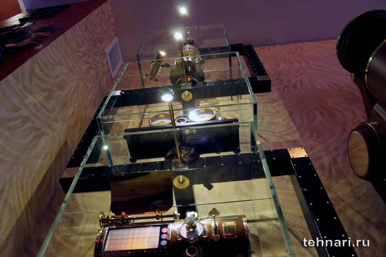

При изготовлении этой стойки необходимо было соблюсти два основных условия: сделать её совершенно необычной и чтобы присутствовал дух стимпанка, но присутствовал так, чтобы не очень давить на всю остальную обстановку в квартире. Так же необходимо было спрятать все соединительные и питающие провода. Так же надо было сделать подсветку каждой полки. Полок требовалось три штуки.
Начал я с того, что нарисовал вот такой эскиз:
За основу взята стальная сварная конструкция из профильной трубы 60Х60 миллиметров. Трубу планировалось покрасить чётной порошковой краской под шагрень. Для имитации старой конструкции на углах укреплены латунные полированные пластины и сделаны ряды выточенных из латуни заклёпок. Под телевизором расположилась стеклянная витрина для всяческих аксессуаров, все провода протянуты внутри труб.
В итоге довольно трудной работы получилась вот такая конструкция:
Правда с трубами натаскались до полного удовлетворения: сначала привезли трубы к Кириллу в мастерскую, он нарезал заготовки, потом оттащили всё это ко мне для фрезеровки, потом опять к Кириллу для сварки, потом всё это на покраску и опять ко мне для окончательной сборки. А надо заметить, что весит всё это довольно много...
Полки сделаны из оптического стекла и закреплены на поворотном узле, который позволяет повернуть полку на некоторый угол, сам узел состоит из бронзовой опоры, которая вращается в капролоновом подшипнике. Поворотный узел имеет в центре отверстие, что позволило пропустить сквозь него провода.л
Декоративные элементы приклеены к уже окрашенной трубе, для заклёпок сверлились специальные отверстия с заданным шагом.
В качестве подсветки использованы три светодиода мощностью пять ватт каждый, светодиод укреплён на латунном теплоотводе, который монтируется на бронзовой трубке, угол наклона можно отрегулировать. Блок питания и драйвер светодиодов спрятан в самой нижней части опоры. Светодиоды снабжены линзой с углом рассеивания 60 градусов.
Вся конструкция закреплена на стене при помощи анкерных болтов.
Вот такая получилась хреновина...

Шикарно!
Только вот теплоотводы у светиков кажутся (?) недостаточными... Как они себя чувствуют после, скажем, часа работы (в смысле - температура какая)?

Они не нагреваются свыше пятидесяти градусов после суток работы.

Валерий, а телевизор закреплён на стене, или на полочке стоит?

Закреплён на стене с помощью специальной конструкции, которая позволяет отодвинуть его от стены или повернуть не некоторый угол.
Стеклянная полка эту бандуру не выдержит.

Регулируется ли яркость?

Нет, яркость не регулируется.
