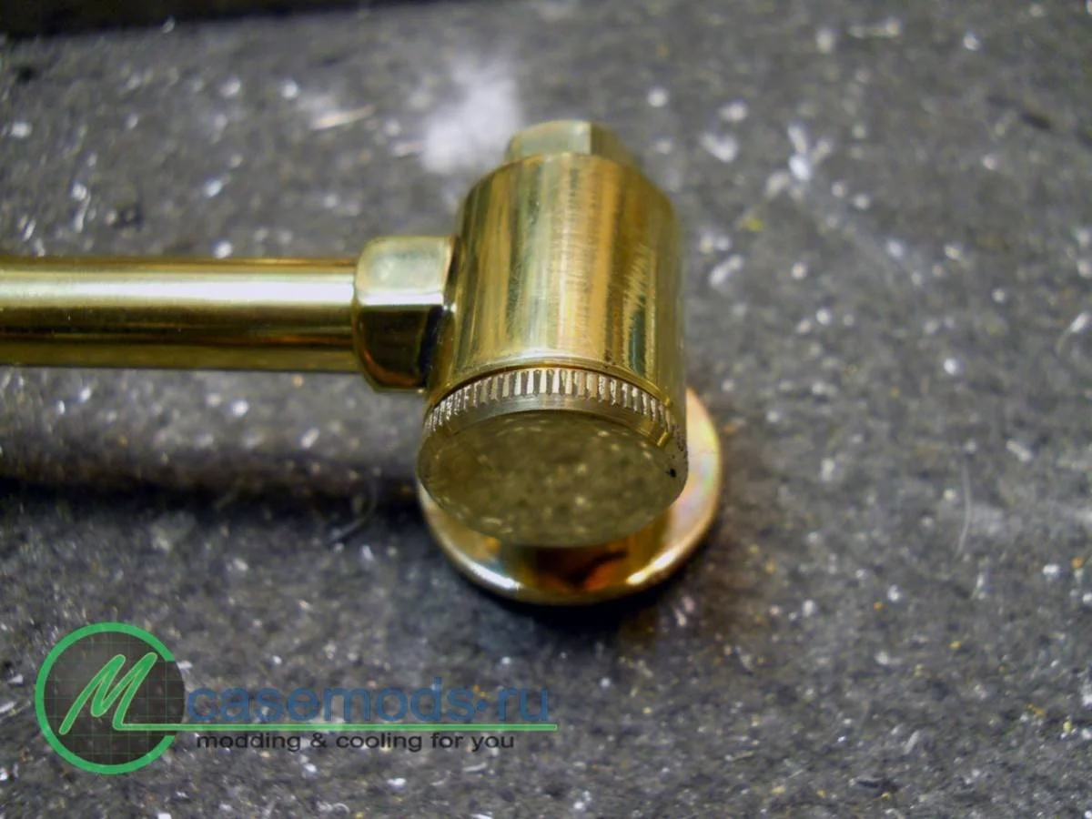

Краник выполняет функцию установки времени, его поворот влево или вправо запускает установку часов или минут.
Звонок будильника электромеханический, за основу взято электромагнитное реле, при срабатывании будильника, на обмотку реле подаётся напряжение с частотой два герца. Колокольчик для будильника выточен из бронзы.
Продолжаю примерять части будущего устройства.
А это кнопка отключения сигнала будильника.
Из листовой латуни вырезал задние крышки.
А из алюминия сделал основу для механизма индикатора.
Но механизм оказался очень длинным.
Мне не хотелось делать корпус очень широким, и я сделал латунные стаканы, которые скрыли механизм.

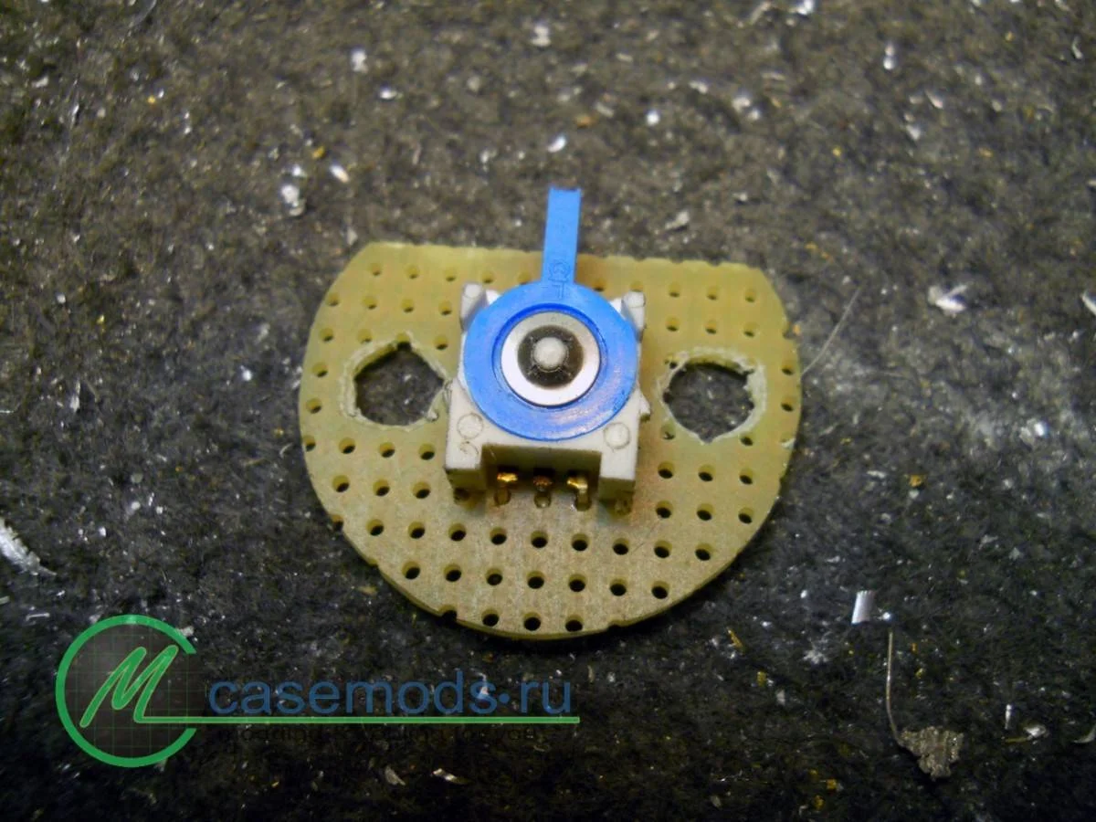

На этой фотографии видно механизм установки времени. В центральное положение его возвращают две пружины.
В качестве переключающего элемента использован датчик открытия лотка DVD-ROM'а, который распаян на макетной плате.
