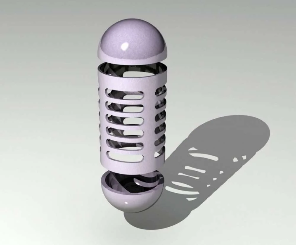

ну в чем собстенно и суть. хотелось бы сделать микрофон в стиле 60-х. кто что может подсказать по данному вопросу? заранее благодарен. микрофон для выступления, и естественно было бы замечательно чтоб он работал. но для начала лучше изготовить корпус. как ВЫ думаете, ув. форумчане, как и из чего его изготовить? вот как оно должно выглядетьnady_pcm_200_1.jpg

Аллюминий - тогда фрезеровать.
Сделать макет из гипса, его эпоксидкой со стеклотканью обмотать, потом шпаклевать и красить.

Можно его отлить если есть доступ к тому чем можно аллюминий расплавить, можно поидее из олова, но так блестеть не будет.

Вижу два решения этой задачи. В первом случае делаются две половинки, как на картинке, методом ковки с вытяжкой пластины из мягкого алюминия. Но тут надо обладать некоторыми навыками. И более простой - это разделить корпус на другие составляющие. Получится три части, но так сделать гораздо проще.

Всем спасибо за ответы, но из всех предложенных вариантов мне по душе наиболее простой, это ваш,Валерий, пойду погляжу тогда в гараже из чего можно поколдовать.

Для варианта предложенного Валерой, предлагаю использовать пластиковые трубы и какую-нибудь детскую круглую погремушку приобрести в магазине детских товаров.

да, спасибо, это как вариант. а потом для блеска это все чудо металиком покрасить? и сверху лаком?..
