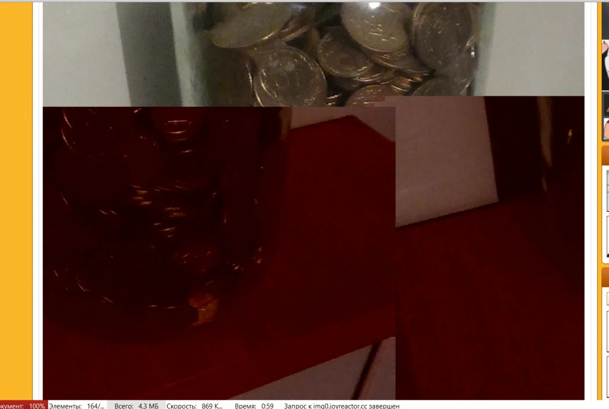

Вчера по приходу с работы обнаружил что не открываются Gif на страницах, видео не воспроизводится(только первые пару секнд, дальше либо чёрный фон, либо зелёный), некорректно отображаются картинки, части их сдвигаются относительно друг-друга или тоже не оторажаются. Сегодня откатил винду до вчерашней точки сохранения в 8 часов утра, видео стало воспроизводиться, стальное так же, естественно проблема проявляется во всех браузерах, прям даже не знаю что мне делать, в какую сторону копать, из-за чего такое может быть? На нашем форуме сейчас картинки открываются в новой вкладке,хтя до обновления и всегда открывались в окне просмотра. На последней картинке Ютуб Жуткая беда какая то....

ДА нет, откатился подальше, вроде нормально стало Но вот вирус точно подцепил, хромой гугль называется Вместе флеш плеером закачался, забыл галочку снять На всякий случай курейтом тоже проверюсь Видать всёж винда глюканула. Вот фотки кстати
