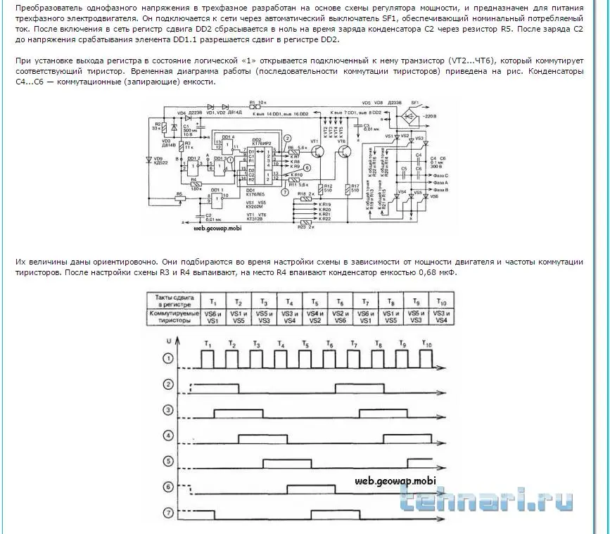

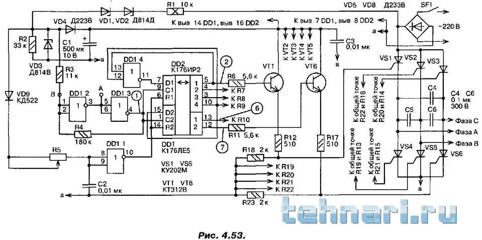

Значит проблема в сборке. Схема рабочая. Нюансы могут быть в Вашей плате, пайке, деталях. Все остальное элементарно. Генератор, регистр, ключи. Без описания поведения, фото платы со стороны дорог, замеров выходных сигналов разговаривать не о чем. Осциллограф в руки и проверять все каналы. Начиная с генератора импульсов. Что творится на точках 1, 2 ... 6, 7 как минимум. Вообще это элементарная логика, при правильной сборке даже наладки не требует, работает сразу (при условии исправных деталей и правильном монтаже). |

а можно ссылку на оригинал с описанием этой схемы

Вот эта статья. И в конце ещё одно предложение
"Между точками А и В впаивают подстроечный резистор сопротивлением 15 кОм, которым точно устанавливают частоту вращения электродвигателя."

Эта же схема рассматривалась на ресурсе (ссылки нельзя давать). Мнения - очень разные и противоположные.
