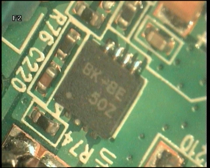

В камере Dlink DCS-2102
Маркировка BK-BE 50Z. Это какой-то преобразователь питания или супервизор, фото прилагаю.
Подключил другой ИП с повышенным напряжением и умерла камера.
Я буду Вам очень благодарен.

Сам отвечаю может кому сгодится
это RT8011A
