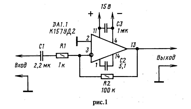

Парни есть операционный усилитель к157уд2 из него что можно сделать поделитесь схемами.

Вот схема предварительного усилителя.

По умолчанию
если его соединить стереоусилителем на базе tda2822m, что скажете

Я собрал фнч на 250гц + пред усь на к157уд2

На базе этой схемы можно усилитель собрать не пред. усилок , а усилитель , например, для телефона.

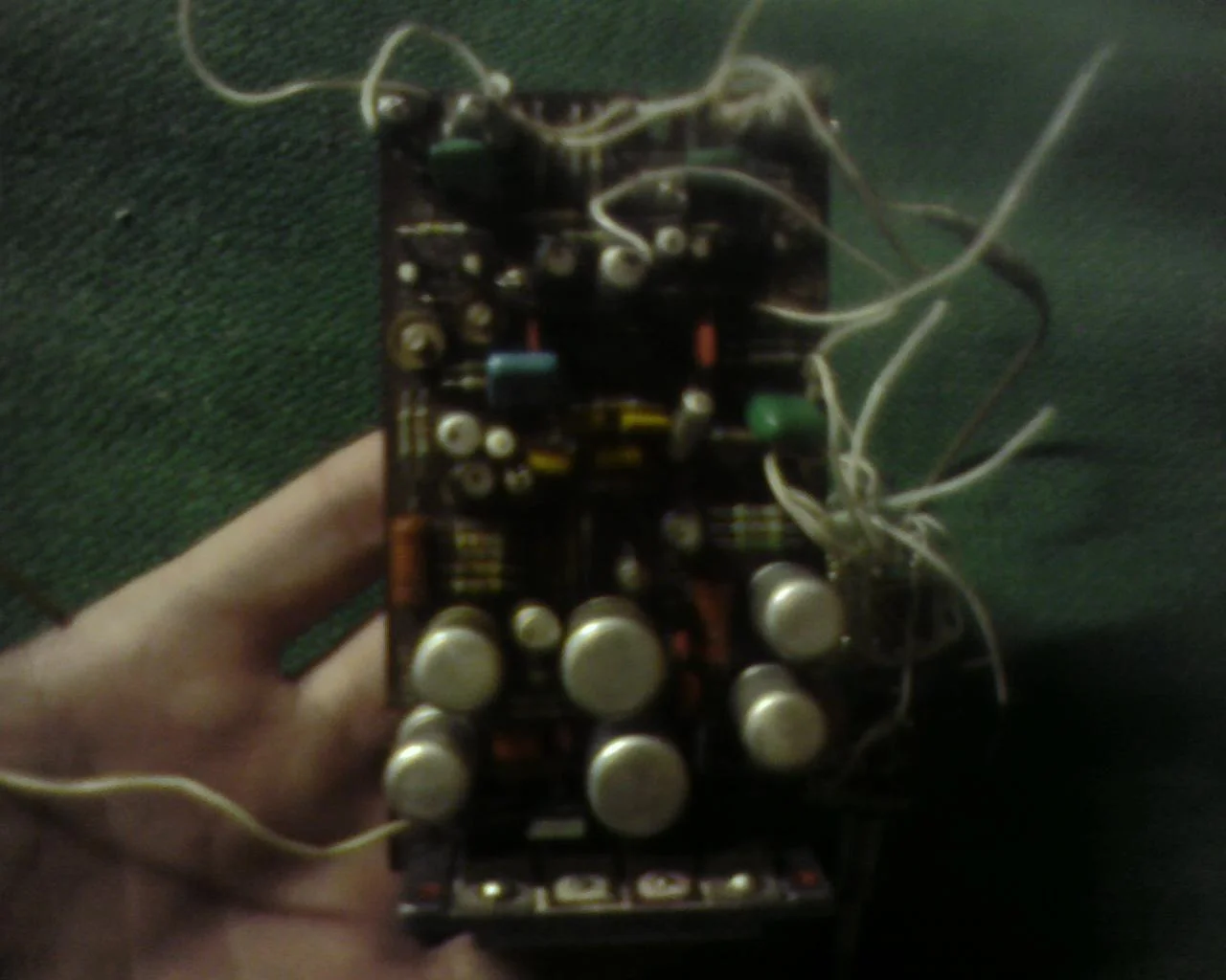

тоже вопрос, нет схемки усилка на к157уд2 и оконечных кт837с? разобрал мафон советских времен с машины, вижу готовый усь на плате и немогу запустить!

Цитата:
Сообщение от blakline Посмотреть сообщение
А что, не работает?

вобще ничего. подключал от трансформатора с мостом 14в, минус на массу, +11 нога, на мультиметре 14ма , на динамике никого, на выходе микры тоже никого,
