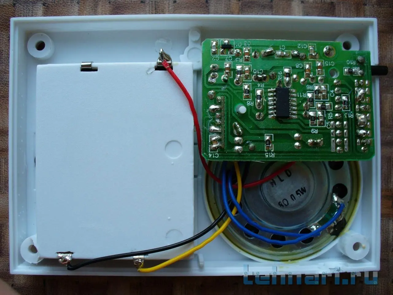

Вот примерно вот такой радиозвоночек, но он очень громко пищит, хотелось бы поменьше. Как уменьшить громкость, может там резистор какой впаять куда?

Последовательно с динамиком установить резистор, сопротивлением 8,2 ... 10 Ом.
Если при этом громкость не устроит, резистор можно уменьшить или увеличить, до получения необходимой.

Всё, понял. Спасибо, за подсказку.
