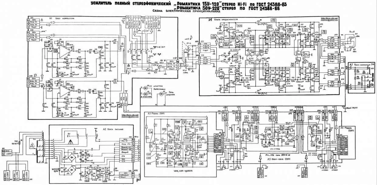

Помогите починить усилитель "Романтика 15-120"
дома имеется тестер. На нем можно измерить сопротивление, вольтаж, амперы, диоды, прозвонить, температуру, и еще что-то такое под названием "hFE" |

air1, это принципиального значения не имеет.
Очевидно, накрылся один или несколько диодов выпрямительного моста. И это в лучшем случае, если "сопли" висели не конденсаторе фильтра питания. Фото не надо. Надо кусок схемы и позиционное обозначение "сопливого" конденсатора. Тогда, диагноз можно будет поставить точнее. |

в романтике очень *убогий* диодный мостик,а то что при замене конденсаторов мог попутать полярность-это 90% случаев.
меняй мостик на новый ,лучше на 10ампер,и внимательнее будь с тем что запаиваешь-соблюдай ПОЛЯРНОСТЬ |

Ну это ужо на крайняк! А пока воспользуйся мудрыми советами, данными тебе ранее ( меняй диодный мост, и проверь правильность подсоединения заменяных тобой кондёров ). А когда сделаешь всё это, то перед включением , хорошо бы было отключить питание , которое идет с твоего блока питания на усилитель мощности. Т.е. оставить блок питания неподключённым ( предварительно зашунтировав паянные ёмкости резисторами на 1 ком 1 вт ). После всего этого, можно будет посмотреть, что с питанием, а то спалишь весь усилок ( если уже не спалил ! ).

Уважаемый, ТеХнИк 001.
Вот схема данного аппарата. Покажите "пальцем" пожалуйста, где и что Вы паяли. И где были "сопли". Если схемы "читать" не умеете, то выкладывайте качественные фото. Постараемся помочь. ЗЫ Ну и зачем отдавать в ремонт, если есть желание научиться самому.(если конечно оно есть) |
