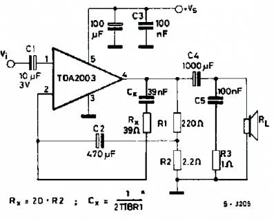

Усилитель 10W на TDA2003 (моно) - Аудио - Каталог статей - Портал электрических схем!
Вот правильная схема Я по ней собирал сравни |

Где электролитические конденсаторы по питанию? Припаяйте хотя бы 100 мкФ прямо на 3 и 5 выводы микросхемы.
