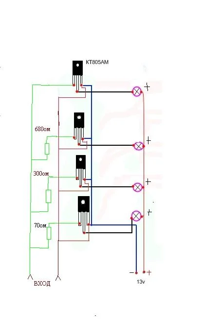

Привет скажите как это сделать . Я короче вынул динамик и регулятор громкости из древнего телевизора деда) и хочу сделать прикольный динамик для плеера со светодиодом мигающим под ритм музыки...я плохо разбираюсь в радиотехнике мне бы по подробнее обьяснить и схемку подобрать какую нить.
PS - Я умею паять и починил электронную сигу и микроволновку и фен Буду очень благодарен за помощь!

вот цветомузыка,
резисторы можешь менять по вкусу, транзисторы можно заменить на КТ814 или КТ815 и ли другие подобные этим
Димон помойму эта цветомузыка для ламп. Или для светиков тоже подойдет?
Я предлагаю зделать на транзисторе кт817. Приложение снизу)
Рома обрати внимание на схему, там минус с аккумулятора идет на базу транзистора.
Эта схема не рабочая, а поскольку она гуляет по Форуму, хочу всех предупредить ...

Цитата:
Сообщение от xFOXpp Посмотреть сообщение
Ну как вам сказать.... Предлогали тда 2822м, но с виду динамик побольше чем на 2вата. На какое питание росчитываете? Н
На схеме показаны лампочки или светодиоды 12 вольтовые,
Вот более подробная схема

Димон по твоей схемы нектороые диоды мигают под НЧ СЧ и ВЧ сигнал? А срез регулируется резистором? Или я дурню написал..
