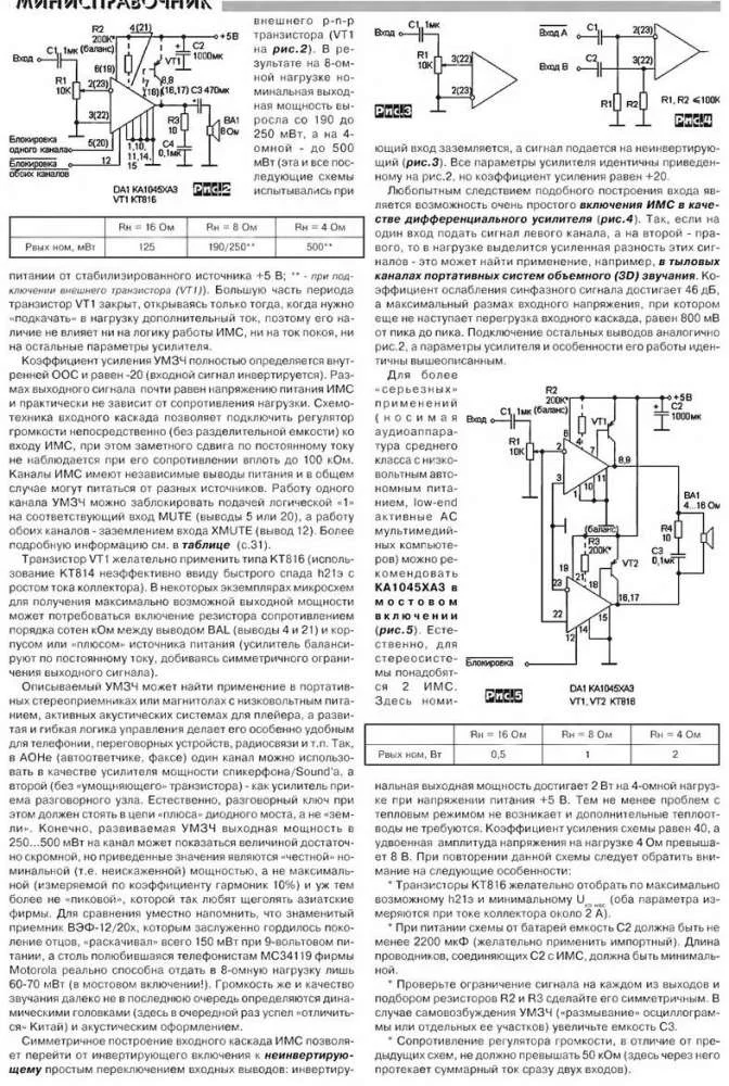

Почитал тему, решил немного посоветовать:
1. Ребята, ищите-спрашивайте поломанные (мехчасть ЛПМ) дешевые кассетные переносные батарейные магнитолы, из тех что "с лампочками вокруг динамиков", из них можно добыть уже готовый усилитель с регулировками + динамики, и это все как раз и предназначалось для работы от батареек (аккумуляторов).
Такой аппаратуры много, ее чаще всего, просто выбрасывают из-за поломок ЛПМ или корпуса, а вот сам усилитель очень часто рабочий и живой.
Останется вычленить плату усилителя и сделать подходящий новый корпус.
Если предоставят фото магнитолы-внутренностей, могу помочь с "вычленением".
2. Очень советую поискать микросхему К1045ХА3 (стояли в некоторых минирадиоприемниках, кассетных плеерах), описана в Радиохобби №6 2000 стр 31-32.
Для колонок к МР3плейерам, мобтлф - лучше, даже нечего искать, племянник, его друзья и друзья его друзей не нарадуются
