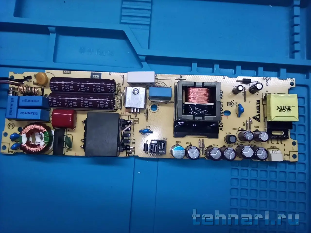

Есть ps4 slim, который привезли друзья с Европы, причина неисправности установлена другим человеком, как мне сказали " он попытался поменять какую то микросхему но ничего не получилось", так вот нашел я виновника торжества, как говориться "пропал мальчик рост метр двадцать ".
Прошу опознать что за мк или скинуть ел. Схему "пски".
Модель блока питания "ADP-160CR AAD" микросхема с нумерацией ic151.
Мой предосмотр показал что мосфеты все целые, единственно что резистор где сейчас белый 5вт стоит перегорел т отсутствует микросхема описана выше.

Просто добрый совет - сделай из АТХ ИИП нужные напряжения и не морочь голову - тут и ИМС заказуха или недоставаемая может оказаться , да и сам блок с ККМ - а судя по написанному - его ремонт - не для тебя.
