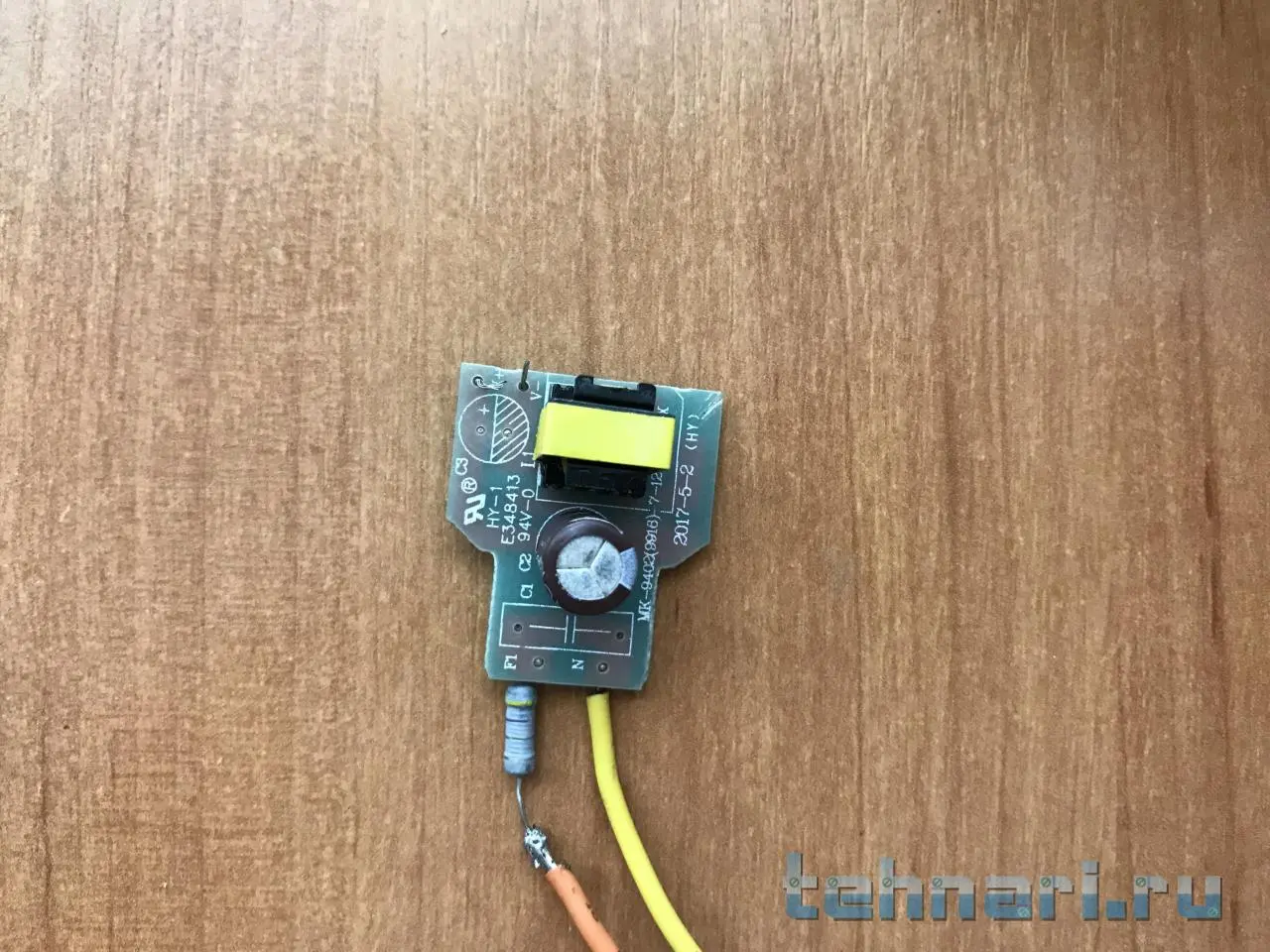

ПОМОГИТЕ! Хочу сделать С 220в лампочки, лампу с питанием от банки 5в.
На ОЛХ нашел(на фото с проводом) , но продавец не делиться секретом преобразователя. Купил 2 разные лампочки на 10вт. КАК РАЗ будет 5в и 1,5-2а. Фото плат прилагаю. Желательно платку с али. Спасибо тем кто поможет)

Ну, вообще-то, нужно просто открыть энту лампочку и посмотреть, что-же там напаяно.
И ещё, не делится, потому как там нет никакого преобразователя. Не нужен он там.

хотелось бы сделать на светодиодах лампочки, там очень яркие светодиоды. Открыл 2 лампочки, напаяно там много что... но сами светодиоды от ЛБП не горят, только от встроеного драйвера , там на выходе 200-500в

Видал лампочки светодиодные, там на выходе под 400в и падение на каждом сд под 30в
Сам офигел от такого... Когда "дёрнуло" (((( понятно дальше скажут фазой ипануло, нет развязки по гальванике...
Весьма проблематично будет такие запитать от 5в
Dc-dc преобразователь 5-30в и параллельная запитка ?
Чем не вариант ?

Просто перерезать дорожки и кинуть все в параллель, через понижающий?

светодиод на плате вообще не прозванивается!

Не прозванивается чем?
Большинство обычных мультиметров не могут "прозвонить" даже обычный белый 5 мм светодиод. А смд светодиоды которые используются в лампах могут состоять из нескольких кристаллов в одном корпусе. И напряжение их зажигания будет примерно 3 В умноженное на количество кристаллов в одном светодиоде.
Да... Да! И я, недавно, в теме про ремонт ламп ЛЕД, писал об том же самом!
Я бы рекомендовал всё-таки найти лампу у которой импульсный драйвер выдаёт напряжение не более 40 В и заменить его DC-DC преобразователем. КПД такой схемы будет выше чем разгонять с 5 В на 220 В!
