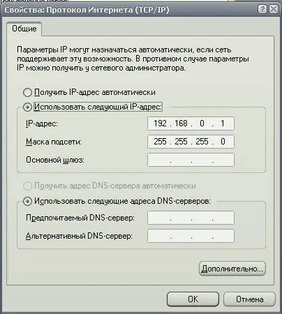

Привет!
Два компьютера - ноутбук и настольный ПК - соединены одноранговой сетью через wi-fi. На ноуте встроенный адаптер wi-fi, на настольном - адаптер D-link DWA-110.
Ноут подключен к интернету через Ethernet. Настольный пользуется этим интернетом через сеть.
До нового года все работало нормально, но теперь такая хрень - на настольном не грузится половина сайтов, а те что грузятся - грузятся криво (картинки не догружаются).
Например, не грузятся: рамблер, майл, рутрекер, зайцев.нет и половина результатов поиска в яндексе.
Грузятся - этот форум, яндекс, вконтакте, гугл, википедия...
На ноуте все сайты прекрасно работают.
Что интересно - если поменять компы местами, то есть воткнуть кабель интернет в настольный, - то на ноуте все нормально работает, и на настольном все грузится.
Пробовал крутить всякие ip и dns, но безрезультатно.

А вот настройки TCP/IP:
Первая - для ноута, вторая - для настольного
