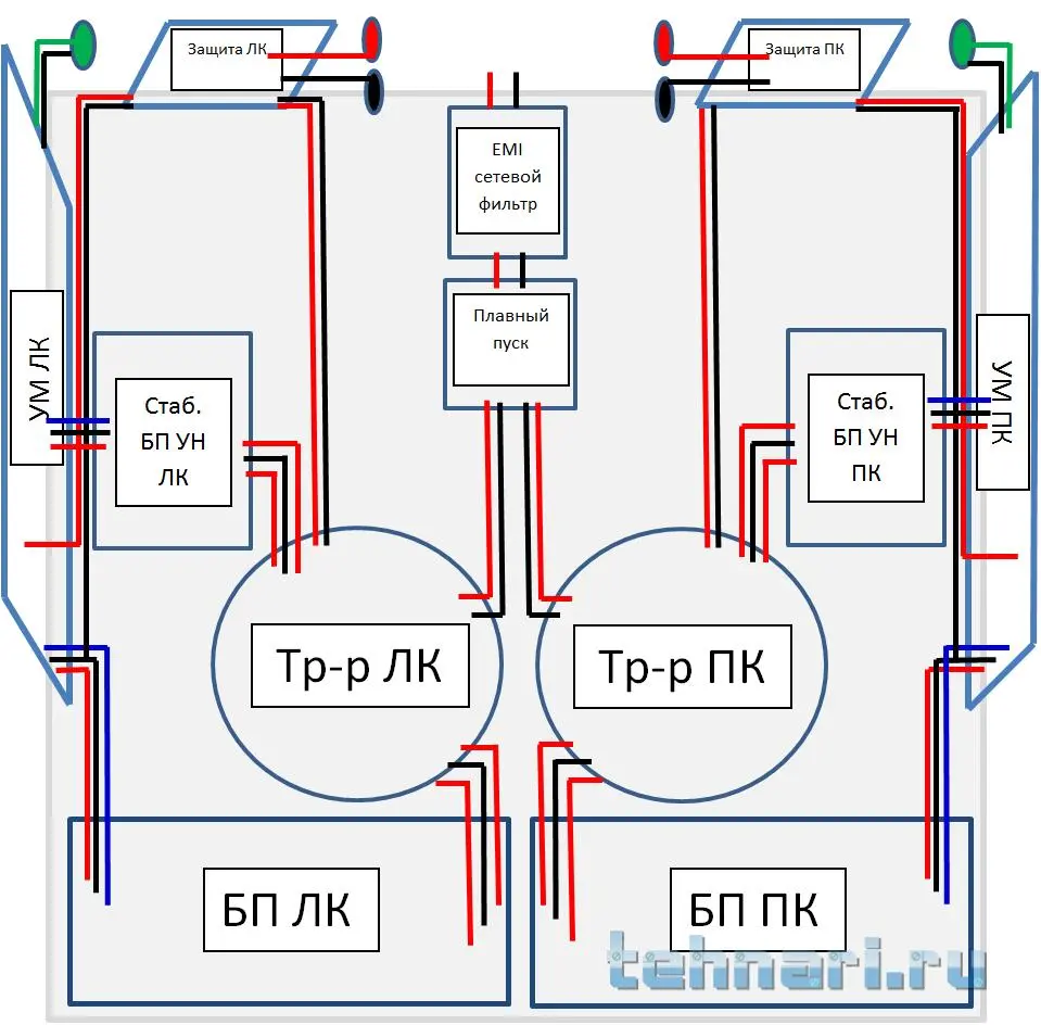

Макет расположения компонентов УМ в их реальных размерах:
Схематично, с учётом проводников:
Т.е. блоки питания будут прилегать к передней панели? Интересное решение.
А как на счет теплового расчета? Для данного устройства это архиважно. Нужно достаточно точно знать температуры каждого блока в разных режимах работы и не допускать перегрева.
Очень популярная компоновка, да же в пром изделиях, особенно в чистых мощниках, где нет темброблоков, да порой и РГ.
Габариты корпуса можно еще уменьшить, если разместить типа такого
Трансы в туннель- кожух, а платы с кондерами ребром на стенку кожуха(с остальными платкам, то ж можно так поступить.)
Не надо так делать, крайний транс будет стоять возле входного каскада УМ, что совсем не хорошо.
У Romaliani нормальная компоновка, разве что платы защиты ближе к середине сдвинуть, и провода выхода вести посередине, подальше от плат УМ.
Решение, вытекающее из ситуации. Концепцию размещения можно и пересмотреть. Но.
Трансформатор - не пёрышко, вес парочки 8 кг. Хочется, что бы центр масс находился как можно ближе к геометрическому центру корпуса, но при этом максимально с учётом стандартных правил размещения (подальше от сигнальных входов и проводников), к тому же длины проводников с переменкой оптимизированы, а сильноточные шины питания от блоков питания до плат УМ симметричны.
А как на счет теплового расчета?...
По вспомогательным блокам сложностей не вижу. На стабилизаторах питания УН-а падает вольт 10, при его номинальной мощности 0,5А, вся плата должна рассеять ватт 5, полевые транзисторы в стабах на теплоотводах.
Платы защиты акустики не требовательны к охлаждению, интегральные стабилизаторы напряжения на теплоотводах.
Выпрямительные мосты в блоках питания ВК так же стоят на теплоотводах, на всякий случай.
Да, как вариант. Кожух на трансы – это хорошо, подумаю.
Но, есть сложность, если ставить платы блоков питания на бок относительно дна корпуса, то массивные кондеры с 2-мя выводами snap-in, в местах крепления, они же места паек, будут испытывать повышенные механические нагрузки под собственным весом … опасян.
Всё же подвигаю платы, вдруг, что путного и выйдет.
