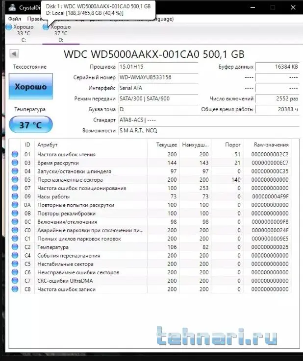

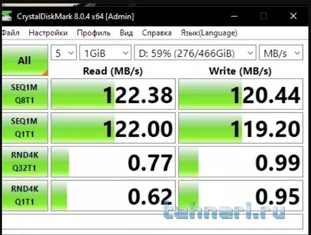

Xeon e3-1230v2, GTX 1060 6 GB, Ram Hyper Fury 1600 Mghz 16GB, SSD Kingston 240 ГБ, HDD WD Blue 500 GB. Наблюдаю непонятные фризы в игре Assassin's Creed Origins. Если зайти в игру сразу после запуска компьютера, то довольно сильные фризы наблюдаются в основном во время загрузки мира, с подвисаниями 2-3 секунды. После загрузки происходит ещё 3-4 не очень сильных фриза и дальше всё более-менее гладко с редкими подгрузками. Но, если зайти в игру не сразу после запуска компа, а попозже, то фризов побольше, в основном также во время загрузки, но и во время игры их побольше немного, но это не так критично. Насторожило то, что недавно я словил 2 сильных зависания на 2-3 секунды, не во время загрузки, что бывает, а именно во время игры. Если же выйти из игры и сразу зайти обратно, то уже всё в порядке, и загрузка плавная, и фризов очень мало. Игра стоит на HDD. На SSD никаких проблем нету, максимум 1-2 маленьких фриза после загрузки и всё. С другими играми такого вроде не замечал. В Horizon Zero Dawn, тоже требовательной игре с открытым миром вроде дела получше. Фризы бывают, но незначительные, больше похожие на подгрузку, когда, например, к поселению подбегаешь может проскочить 3-4 небольших фриза, после чего всё нормально. Загрузка мира плавная. В Far Cry 3 не замечал фризов вообще. Сканирование HDD в программе Виктория не показало ничего ужасного, в 3-й строке сверху нашло 3 сектора, которые более чёрного цвета. Ниже 3-й всё по нулям (т.е зелёных, оранжевых и т.д вообще нет). Фрагментированных секторов тоже нету. Чистка внутри компа была недавно, месяца 4 назад. SMART HDD в Victoria, Crystal Disk и Auslogics Boost Speed показывает статус GOOD. Странных шумов вроде нет. Дело в игре? Или всё-таки HDD тупит? Вирусов нет. Ничего лишнего в фоне не запущено, ни торренты, ни браузеры. Оперативки хватает с головой. Температура проца и видюхи 70-75 градусов примерно (видюха может чуть побольше, но до перегрева, как понимаю, далеко) на максимальных настройках графики. В моменты, когда проц бывает загружен под сотку на все ядра фризов нет.Термопасте пол года максимум. Файл подкачки по умолчанию, ничего не трогал. Дрова скачаны с оф.сайтов. Винда 10 последний билд на основе оригинального образа, не сборка-васянка. Вроде описал всё максимально точно

Тогда я вообще в ступоре. На SSD ведь всё нормально. И ни одна программа не показывает, что с HDD, что-то не так

Да, я это понимаю. Просто SSD на 240 Гб, особо не разгуляешься, купить ещё один пока не могу. Да и хотелось бы просто понять, есть ли какой то дефект у HDD, или нет. Тем более вы говорите, что на вашем HDD всё в порядке
Дело не в дефектах, дело в скорости работы носителей, а она у жд ниже чем у ссд.

С этим можно что-то сделать?
можно попробовать открутить плату контроллера и ластиком зачистить контакты. Вероятней всего это не принесет никаких положительных результатов, но попробовать стоит. При ошибках чтения и записи обычно виноваты либо блок магнитных головок, либо поверхность диска.
И насколько это критично?
А сами вы как думаете, если часть информации при чтении либо не читается, либо читается с ошибками.
