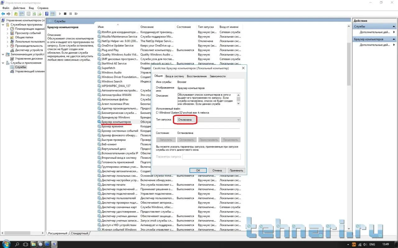

Всем привет. Проблема появилась очень странная, может кто знает как решить можно. Стоят моноблок и ноутбук, рядом с роутером считай, моноблок по сетевому кабелю подключен, а ноут по беспроводной сети. Пока моноблок включен и находится в сети, то с ноута подключиться к сети невозможно, просто пишет что нет доступа к сети. Но если моноблок выключить полностью или отключить от сети вынут кабель, то на ноуте сеть появляется. Однако, при этом всем, когда интернет есть на ноуте, моноблок потом хрен войдет в сеть. И мы не можем отключить ethernet кабель от моноблока(плохая скорость соединения будет).
Пробовал все что обычно пишут, про эти чертовы настройки в сетевых подключениях, и все вот это, что пишут в инете по схожей теме, но звучит, как все устройства в сети работают один ноут не хочет работать. Толку ноль, Винду переставил, думал может помочь чем-то, хрен там был, все та же проблема. Пробовал разные ноуты к сети подключить, все норм, почему может быть такая странная зависимость, подскажите пожалуйста и как решить вот такую проблему?
Хотелось бы понимать, что за роутер и какие разъёмы в нём сейчас заняты Ethernet.
Описание довольно сумбурное, но либо кабель интернета в тот разъём подключен, либо роутер работает в режиме моста.
Одновременно только на 1-м устройстве интернет работает или по вай-фай неограниченное подключается и работает?
Проверь то, что я нарисовал и отключи службу. У неё иногда бывают такие заскоки. После перезагрузки проверь проблему.

Провайдер Ростелеком, их модем, производителем указан sercomm. Там много чего подключено к роутеру. И принтер, и телефон стационарный, и еще три компа через хаб, и еще один просто по эзернету. Все остальные устройства нормально работают. Какое-то время ноут нормально и исправно работал, потом перестал, то есть приносили моноблок, он нормально работал, я свой ноутбук брал, тоже все окей было. Все нормально подключается, еще есть ноут, который по вай фай работает без проблем.

Это ультрабук, там нет слота под кабель ethernet. Ну комп никто не настроивал, стоит попробовать, напишу поможет или нет.
