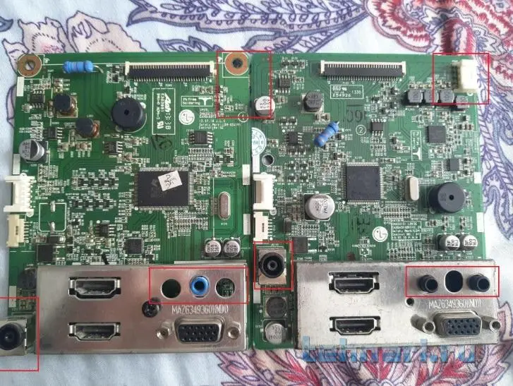

Добрый день!
Монитор LG IPS 277L при подключении к ПК моргает показывая изображение на 1 секунду, потом отключается снова моргает и так по кругу ww w.youtube .com/watch? v=y6gGT6 d2-WY&featu re=youtu.be видео. Если долго включать/выключать то в какой-то момент запустится и будет без проблем работать пока не выключишь. С Али заказывал ru.ali expr ess.com/item/Szylij-1-I PS277L-MAZ6349360 1/32837135 219.html?spm=a 2g0s.122695 83.0.0.3c1672b 4pU6XdH деталь, но ничего не изменилось. Проверял каждый светодиод, всё работает.
Теперь немного запутанного: плата по ссылке выше уже вторая заказанная мной с али. Первая пришла немного другая и часть подсветки не работала ( примерно 1/4 не работала ), но при этом монитор включался стабильно и без проблем!
У меня нет идей, что можно сделать и в чем может быть проблема. Нужна помощь знатоков! tehno030
ps б/п в нормальном состоянии.
PS2: ссылки разделил пробелами так как они отлично дополняют мой рассказ но их нельзя добавлять пока не будет 20 сообщений ( ну не идти же спамить в разные темы ради этих 20 сообщений? ) надеюсь не забанят за это.
    85.3 KB · Просмотры: 693

Ё.п.р.с.т.Видосы не смотрю. У тебя 2 платы и 2 экрана на фото. Зачем ?
Сейчас объясню, на фото где две платы:
левая оригинальная
правая заказывал из китая
Если в мониторе стоит оригинальная он постоянно маргает ( явно ловит какую-то ошибку, отключается, включается ловит ошибку... и так по кругу ) НО 1 раз из 100 он включится и будет работать хоть сутками (этот момент на 3 фото )
Если в мониторе стоит китайская - он включается нормально но не горит часть светодиодов, продавец предложил прошить даташит. ( этот момент на 1ом фото )

Даже из того что выложил видно , что один электролит беременный , а на другой плате его вообще нет. С какой начать ? Жди может кто терпеливее меня разберётся в платах.
Это я его снял, чтобы было удобнее. Хотел заказать такой же, но не смог найти по цифрам с самого конденсатора. Он кстати на всех трех платах выглядит одинаково, с этакой выпуклость в виде трех полос. Это индикатор того, что он вздут?
Folkovi4Дмитрий, доброго времени суток. Ну смотрите что получаеться. Конденсатор у Вас не вздутый (не ,,беременный,,) потому как сейчас на многих новых конденсаторах делабт такие насечки, в случае того что если закипит в них электролитическая жидкость, то он не ,,хлопнет,, от вздутия, а просто раскроеться через эти насечки и всё. Далее, по теме. Что то мне подсказывает что у Вас проблема с подсветкой матрици, потому как не работает часть светодиоднов на линейке подсветки. Почему он у Вас отключаеться через какое то время, так потому что просто срабатывает защита. Вообщем то нужно просто проверить светодиодную линейку подсветки матрици, подключив к ней соответствующее напряжение и ампераж, лучше конечно использовать регулируемый блок питания (с плавной регулировкой не только напряжения, но и миллиампер (ампер). Ну а если блока нет, то вскрыть матрицу и уже мультиметром прозванивать (зажигать) светодиоды на линейке. Если же нет ни блока, ни опыта по разборке матрици, то это уже прямая дорога в СЦ.
Дмитрий, если еще актуально, то видимо плата отключается от перегрузки в цепи подсветки, а "неправильная" плата не зажигает участок подсветки т.к. она предназначена для работы с более короткой линейкой светодиодов в 22" мониторе - может там не все "пины" в разъеме задействованы. У меня, кстати, точно такая "неправильная" плата выгорела при замыкании на железо крепления ноги - видимо надавил кто-то, а корпус недостаточно жесткий оказался, я вашу тему и нашел по фото, когда искал такую плату - мне она нужна. Если интересно Juninsky тяв-тяв narod тчк ru (без пробелов)
У меня тоже такойже монитор маргал , включался раза с пятого ,мне помогло уменьшив количество витков катушки котара возле подключения питания. Сматывал по ветку проверял , теперь включаеться сразу .
