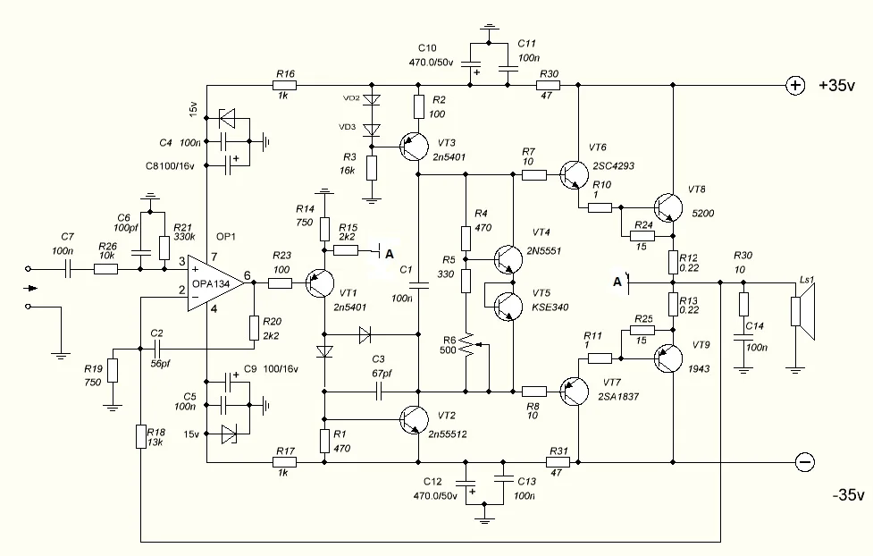

Вчера собрал один канал. Все заработало сразу. В ООС я поставил конденсатор на 100 мкф. Неполярный. С ним на выходе абсолютный 0. Его влияние на звук я не заметил. Что с ним, что без него звучит одинаково. Но без него постоянка на выходе присутствует. Предвыход видимо придется лепить на общий радиатор. Хотел обойтись пластиной ( сразу на два ) но не прохиляло. Нагрев приличный.
Заменил 544 уд 2 а, на ОРА 134. Конденсатор на 100 мкф , который я поставил в ООС, убрал. Постоянка на выходе 0.002 в . Все детали как на схеме, кроме транзистора термо. KSE 340 у меня не оказалось, и я заменил его на D 600. Да, в принципе , туда можно поставить что угодно.
Вообщем так. Собрал я второй канал , аналогично первому, и результат меня совсем не порадовал. Если первый канал , после сборки, вел себя сразу хорошо, то Второй собранный канал работать нормально не захотел, ни при каких условиях! Возбуждался и капризничал. Причем возбуждение шло от ОУ. Мне вообщем то , сразу не понравилось то, что резистор смещения неинверсного входа , имеет сопротивление 330 ком, когда резистор в ООС всего 13 ком. Ну, как то не по феншую . По фешую эти резисторы должны иметь одинаковое сопротивление. Замена 330 ком на 13 ком, дало положительный результат. Возбуд пропал, но на выходе была постоянка 150 мв. Пришлось снова поставить стабилизирующую не полярную емкость на 50 мкф в ООС. На выходе стало 0.000 вольт. Ослик показал, что все работает нормально : синус идеально чистый до 200 кгц, при токе покоя от 20 ма до 100 ма. Оставил 50 ма. Выбросов на квадрате нет. Первый канал переделал по образцу второго.

Входную цепь я бы поменял: R21 поставил перед R26. Сейчас входное 330 кОм, это многовато, лучше сделать R21 47 кОм. R26 поставить 1 кОм, С6-680-1000, С7- 1 мкФ.
C1 увеличить в 10 раз, К-Б Т4 поставить 100 нФ. VD2,3 зашунтировать конденсатором на 1 мкФ.
Цобеля с выхода можно попробовать убрать, а коррекцию настроить С2, R20, временно заменив R20 подстрочником в реостатном включении.
На выходе обязательна RL цепь. 3 мкГн катушка и шунтировать резистором 10-22 Ома, можно 0.25 Вт.
Настраивать на эквиваленте 4 Ома по отсутствию генерации и виду ограничения на 1 и 20 кГц. Потом посмотреть квадрат на 1 кГц без входного фильтра на хх и под нагрузкой.
Возле выходников добавить по 100-470 мкФ и шунтировать керамикой 100 нФ.
Входной Г образный фильтр, я вынес за регулятор громкости. Поставил 1 ком и 1000 пф. Входное сопротивление оставил 13 ком. Емкость на входе 10 мкф. Диоды зашунтировал емкостью на 0.1 мкф. Надо будет увеличить до 1 мкф. А так же поставить Миллера в термо. Шунты 100 мкф и керамику на 0.1 мкф , возле коллекторов выходников, я поставил сразу . Надо бы еще индуктивность поставить . Сейчас в тестовом режиме гоняю. Полет нормальный .

Рад тебя видеть! Докладываю. Без сомнения это хороший усилитель. Быстрый. Играет очень чисто. Звучание близко к мониторному. По мне не хватает немного мягкости, что ли. Брагин 1 мне нравится больше именно этим. Но это только мое личное мнение. Надо бы еще послушать на разном материале, посравнивать. Но в любом случае усилок без сомнения достойный. Как и в любом усилителе, входной каскад который выполнен на ОУ, очень много зависит от выбора ОУ. Я поставил ОРА 134.

@finn32, вот если я вас Александром понял правильно, то схема должна принять следующий вид..
если где ошибся поправте..
Хочется довести её до хорошей повторяемости. И платку переразведу, хочу опробовать типа планарную.
