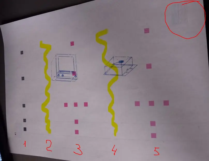

Решил настроить принтер. В частности запустил штатную программу "калибровка печатающей головки". При печати теста неожиданно напроч пропал черный цвет. Сам тест из пяти групп кубиков. Первая группа черным напечаталась, далее второй и четвертой группы нет. Есть только красные кубики
Здесь на фото:
1 ,,, 5 это группы калибровочных кубиков
Желтой волнистой линией- где должны быть еще черные кубики.
Красный круг вверху справа- там напечатана проверка дюз - тоже без черного цвета.
Синенькие мойка и духовой шкаф- это попытка распечатать проект кухни, где все остальное должно быть в черных линиях.

Фото цветное печатает
Фото чернобелое печатает.
Документы НЕ печатает.
На тестовых страницах и других тестов из вкладки "сервис" нет черного цвета совсем. Даже нет намека на его попытку присутствия.
Собственно вопрос - какова возможная причина отсутствия черного цвета на печати документов, и как ее локализовать?

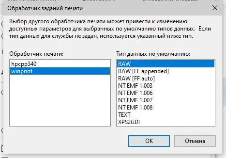

Что такое обработчик печати? Может не тот выбор влиять? ОС - вин10про

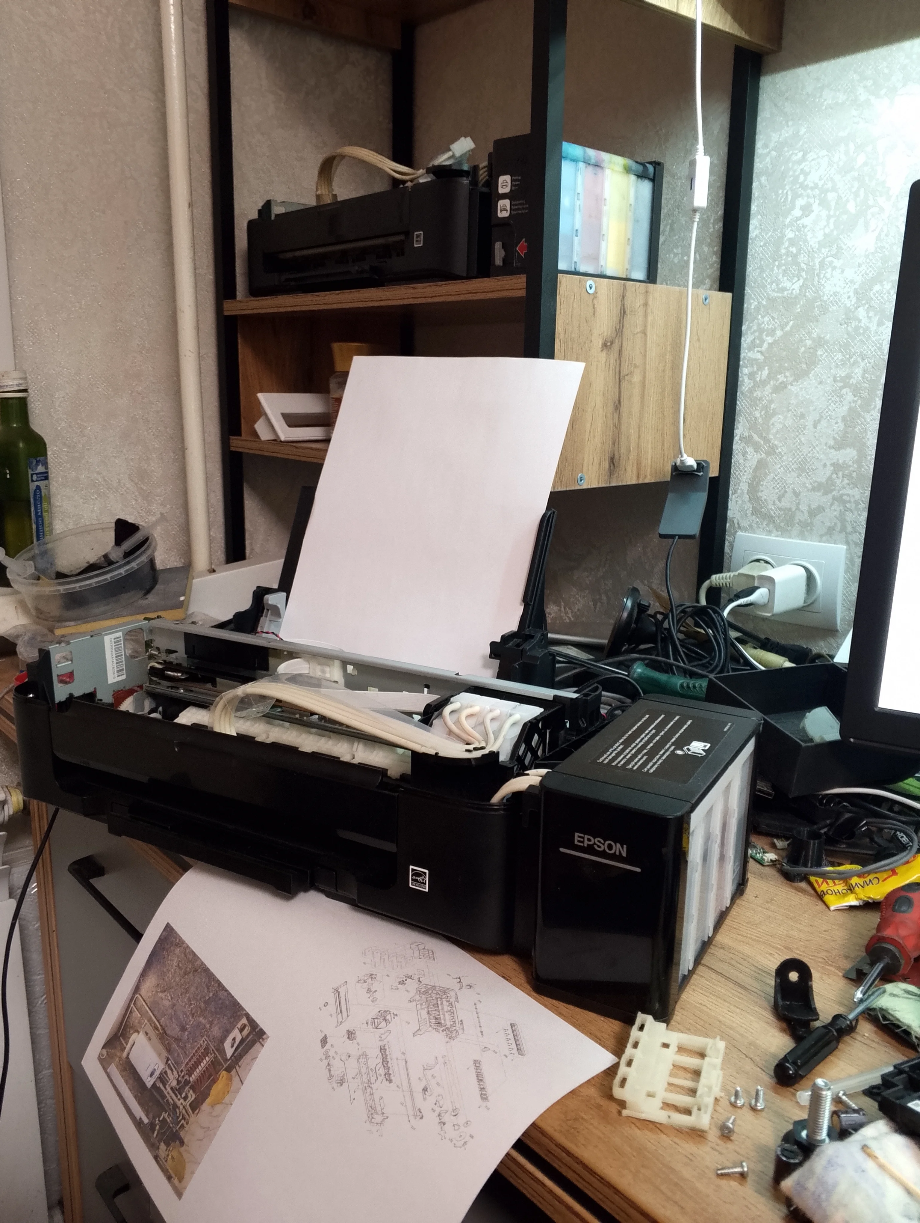

В общем момент истины.
На шасси 312-го установлены от 110-го плата, БП и ПГ.
Пробная печать прошла успешно. Фотография получилась четкая по цветам. Немного полосит. Но эт уже настройки надо сделать. На 110-том тоже сперва полосило, пока не сделал калибровку ПГ.
