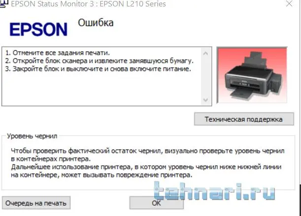

Почистил дистилированной водой все 4 подающие гнезда, с одной стороны заливая шприцом воду, с другой капая она выходила в емкость. Все прочистил, собрал, запускаю, горит индикатор инициализации, все - ок. Принтер готов. Начинаю печать/прочистку сопел, резкий звук и начинают моргать все индикаторы. Выходит ошибка. См. скриншот. Что делать?

Почистил дистилированной водой все 4 подающие гнезда, с одной стороны заливая шприцом воду, с другой капая она выходила в емкость. Все прочистил, собрал, запускаю, горит индикатор инициализации, все - ок. Принтер готов. Начинаю печать/прочистку сопел, резкий звук и начинают моргать все индикаторы. Выходит ошибка. См. скриншот. Что делать?Нажмите на изображение для увеличения

Памперс вытащить, промыть, просушить и обратно поставить. Проверить механику и шестерни, возможно, что-то попало. Потом сбросить состояние принтера утилитой Epson L355 Adjustment Program.
