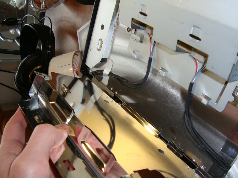

Если не ошибаюсь, то он собран без винтов, шурупов, саморезов и гаек. Просто на защелках. Я разбираю медиатором пластиковым, аккуратно просовывая его в зазор и раздвигая им створки.

Он без винтов, но я не пойму, в какой последовательности разбирать.. сначала рамку, вокруг матрицы оторвать, видимо...
А сломать монитор при разборке легче, чем ноутбук? Что-то я вспомнил про его цену... И страшновато стало... Если б была инструкция по разборке... |

Да, да именно так, как в ноутбуке, только прочнею чуточку. А потом просто открутить матрицу.

Ха-ха... А я разобрал!! Я прям доволен собой... первый разобранный и собранный обратно монитор...
И у меня сразу вопрос возник: Там 2 платы и сама матрица... 1) 2 платы соединены между собой проводками. Можно ли эти проводки удлинить?? 2) Платы соединены с матрицой проводками к подсветке(насколько я понял) и к экрану. Можно ли удлинить проводки, питающие подсветку? |

Думаю можно если осторожно Там помоему высокое напряжение на подсветку, надо хорошо изолировать и экранировывать.

Да вон они, какие тонкие...
А можно про экранирование по-подробнее?? Как именно экранировать? Только к подсветке нужно экранировать? Между платами не нужно? |

Хотя мож и не надо экранировать, если в стандартных есть экран то надо, если нет то и фиг с ним Экран это металлическая оплётка на проводах, обычно к земле припаяна.

можно и светодиодную подсветку поставить, провода удленить можно, но я бы не стал этого делать
