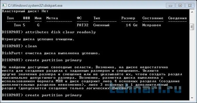

Не работает SD карта. Защищена от записи и перезаписи.
Суть вот в чём. На днях, заметил в телефоне такую фигню. Какие бы файлы я не удалял с карточки, они вновь возвращаются, будто я их и не удалял. Что я пробовал делать? 1. Пробовал форматировать через телефон - ничего не меняется. 2. Пробовал через компьютер форматировать, всё также, никакие файлы не удаляются. 3. Пробовал в ручную удалять. Файлы удаляются, но, когда я перезахожу в карту, обновляю окно, все файлы вновь возвращаются. В общем проблема связана с тем, что у меня флешка защищена от записи и перезаписи. В инете по этой проблеме говорят, что карту в 90% случаях нужно выбрасывать, типо сбои какие-то в ней произошли. |

Запустить командную строку через Запуск от имени администратора.
1.Запускаем "DiskPart " 2.Набираем: "list disk" , программа отобразит все диске в системе. 3.Выбираем нашу флешку, будте предельно ОСТОРОЖНЫ, выбрав не тот диск, Вы можете 4. УДАЛИТЬ ВСЕ ДАННЫЕ не с того диска. Определям номер нашего диска (в нашем случае это 1) и вводим команду "select disk 1" Для надежности (не обязательно), лучше проверить диск, который выбран (тип - usb, нзвание диска, например - Kingston DataTraveler ). Вводим команду detail disk 5. Теперь польностью очищаем флешку, УДАЛЯЯ С НЕЕ ВСЕ ДАННЫЕ. Вводим команду "clean" 6. Создаем новый раздел "create partition primary" 7. Выбираем нашу флешку "select partition 1 " 8. активируем "active" 9.Вводим "format fs=NTFS |

С флешками на телефоне не работают! В картридер её и в комп!
Перед дискпартом попробуйте почистить флешку средствами Винды. |

Дискпарт не пробовал ещё, но в целом, пробовал форматировать флешку через картридер, но ничего не изменилось. Т.е. даже форматирование не стирает файлы. Как были они на флешки, так и остаются. |

Цитата:
На одном из пунктов есть непонятные проблемы |

Пробуй программой MiniToolPartitionWizard или какой другой подобной, посмотреть, что там у тебя с разделами. И удалить все разделы если они есть. Или HDDLowLevelFormatPortable отформатировать.

В подробности вдаваться не буду, но в общем вчера произвёл низкоуровневое форматирование через программу HDD Low Level Format Tool, но блин, даже эта программа ничего не изменила. Т.е. файлы как были, так и остались на флешке.

Я эти все банальные манипуляции прежде всего сделал, прежде чем сюда написать, но это ничего не изменило. У меня всё удаляется, если вручную удалять, НО, когда перезапускаешь флешку, то все файлы возвращаются будто я их не удалял.
Если делать форматирование полное или низкоуровневое форматирование, то файлы вообще не удаляются а также остаются на флешке. |
