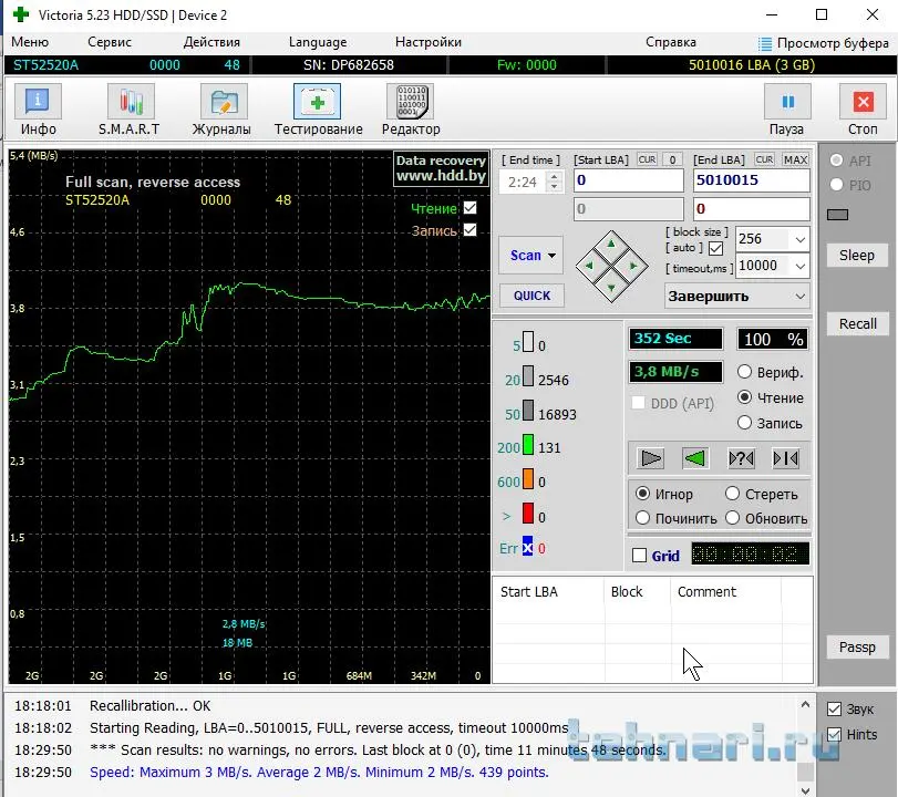

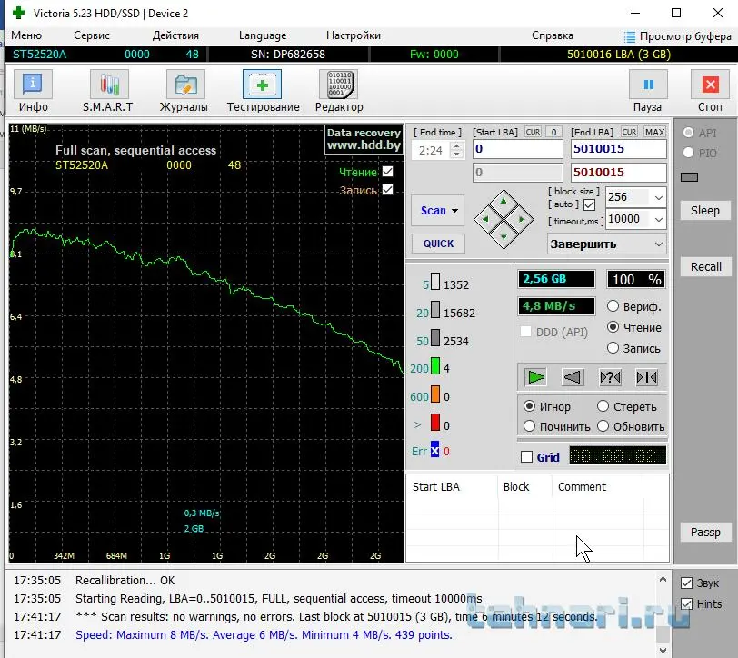

Тогда и болт в топку. У него тоже та часть резьбы, которая не участвует в работе тоже ржавеет и значит портится. А диск у тебя мен бы такой. От начала до конца на одном уровне с незначительными отклонениями по скорости. Обычно при тестировании в самом конце скорость падает.

Попробуйте повторить тест, только стрелку зелёную направьте влево. Получите зеркальный результат. Это потому, что в ЭТОМ случае, тест будет идти от центра диска к наружной части, где линейная скорость вращения выше.

Я уже на эту тему столько экспериментов произвёл и знаю, что в какую сторону не крути результат одинаков. В конце всегда скорость меньше. А этот скрин у меня с флешки. Диск гонял через usb он древний на 5 GB давно я на него ничего не писал.
