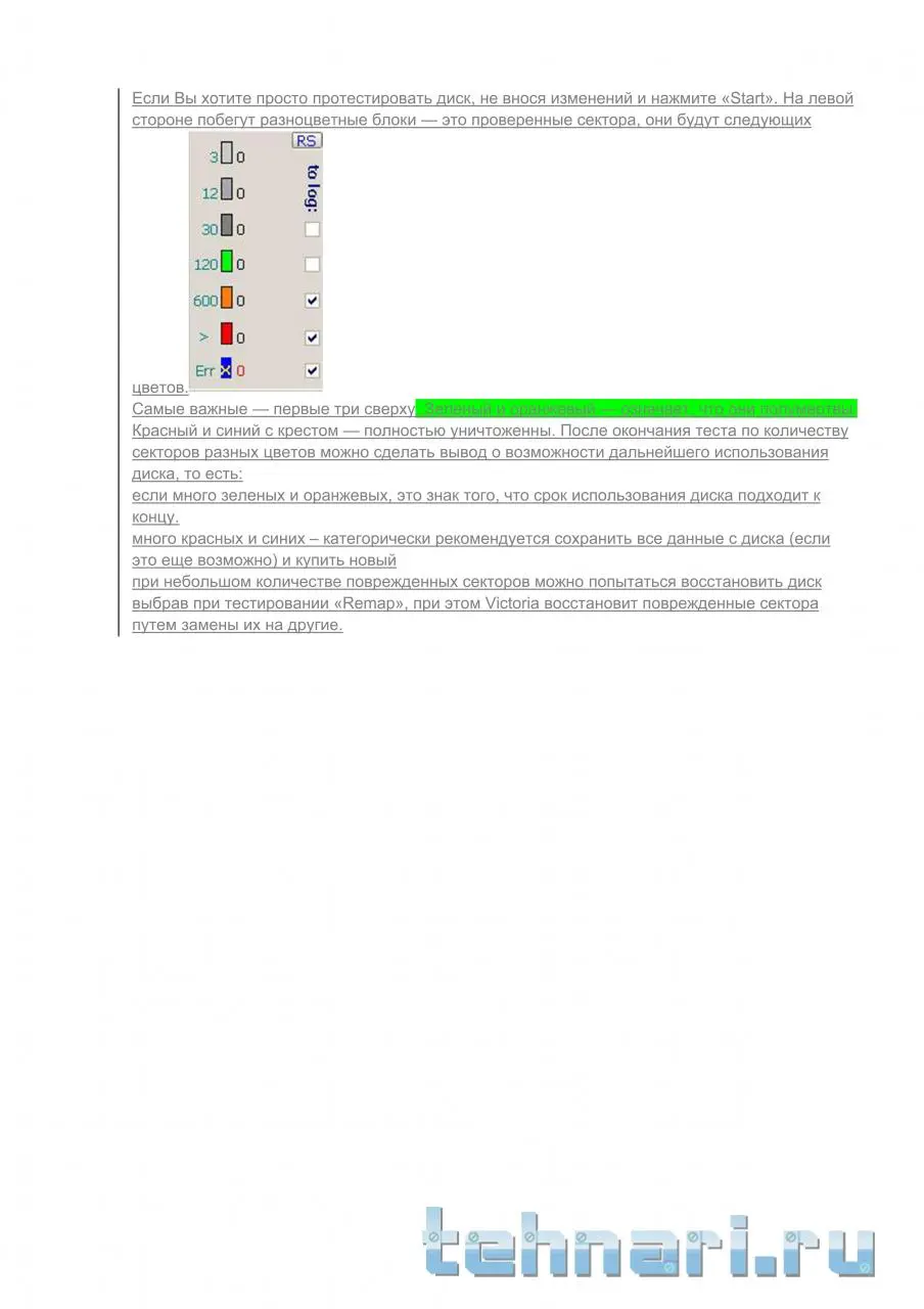

Состояние HDD
А то, вот прочел - . , . |

А слабо взять свежую версию?
График в целом ровненький, хотя на твоих картинках лично мне трудновато разглядывать. Alt+PrtScr делают снимок только активного окна, а не всего экрана. Ну и под форточками тест может сильно искажаться, я обычно в такой ситуации работаю с Live, аккуратнее получается. Если не лень, проверь свежей версией и попробуй моё любимое низкоуровневое форматирование, а так, думаю, пациенту ещё рано в морг )))

, , Пока не вникал, надо поискать информацию. Есть ещё один HDD на 250 ГБ, тому точно лет 10. Насчет шумности не замечал, но рабочий - точно. Хотя проверить "Викторией" не помешает. . |

https://hddguru.com/software/HDD-LLF...l-Format-Tool/
После каждого прохода проверяй число "зелёных". Если уменьшается - были софтовые ошибки, обычно связанные с плохими кабелями и слабым питанием. Есть смысл повторять до трёх раз.
