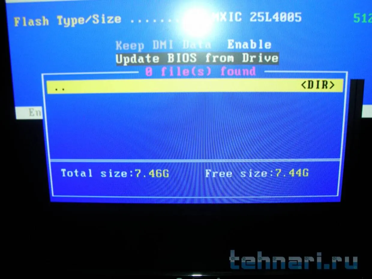

мат.плата GA-945GCM-S2C версия BIOS F4 , поставил проц Core2duo E8300 2.83MHz в биосе показывает 1.6MHz.на сайте пишут для этого проца нужна версия биос F5 .скачал F5 ,распаковал архив,
отфарматировал флэшку в Fat32 ,проверил на ошибки(всё в норме), скопировал файлы на флэшку,вошёл в биос,запустил Q-Flash,биос флэшку видит(Floppy B),а файл обновления нет.что я не так делаю?
фото прилагаются

проблема решена! взял флэшку 4гига отформатировал в Fat(раньше форматировал флэшки 4гига и 8гигов в Fat32) скопировал только файл обновы 9GCMS2С ,)мамка обрадовалась и обновилась.
