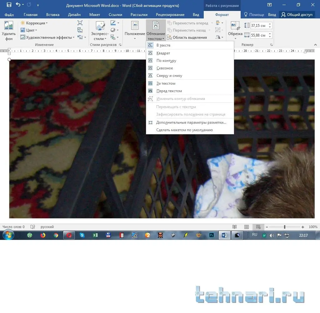

В Ворде есть инструменты управления. Это нужно делать руками, автоматом не получится. Перейдя в корректировку формата и обтекание текста , сможете сделать картинку послушной и сделать её нужного размера, переместить в нужное место и отформатировать около неё текст.
Каждую картинку, если их несколько таким образом, можно сделать послушной. Любое количество.
