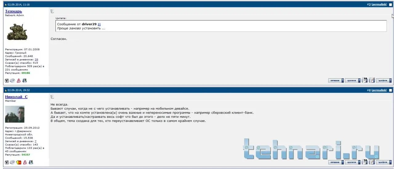

Цитата:
Сообщение от Николай_С Посмотреть сообщение
Есть более простой и в месте с тем эффективный способ:
Да, но:
http://www.tehnari.ru/f51/t97271/
