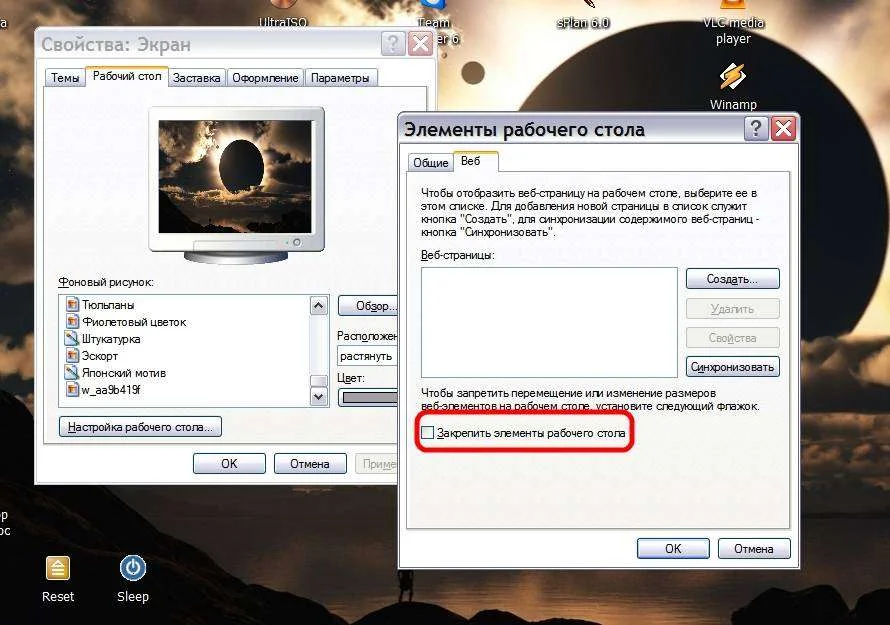

Старый 07.12.2011, 18:56   #5 (permalink)
Артём
votum separatum
Аватар для Артём
Регистрация: 05.05.2008
Сообщений: 14,603
Записей в дневнике: 52
Сказал(а) спасибо: 0
Репутация: 18619
По умолчанию
1. Применить твик реестра:
Код:
Windows Registry Editor Version 5.00
[HKEY_CURRENT_USER\Software\Microsoft\Windows\CurrentVersion\Explorer\Advanced]
"ListviewShadow"=dword:00000001
;включает за прозрачность надписей ярлыков файлов и папок на рабочем столе
[HKEY_CURRENT_USER\Software\Microsoft\Windows\CurrentVersion\Policies\Explorer]
"ForceActiveDesktopOn"=dword:00000000
"NoActiveDesktop"=dword:00000001
;отключают использование Active Desktop
2. Панель управления - Система - Дополнительно - Параметры быстродействия - вкладка Визуальные эфекты - отметь параметр "Отбрасывание теней значками на рабочем столе";
или:
Панель управления - Экран - вкладка Рабочий стол - кнопка Настройка рабочего стола - вкладка Веб - снять отметку с параметра "Закрепить элементы рабочего стола" и с выбранной веб-страницы.
Альтернативный способ: Рабочий стол - пкм - Упорядочить значки - снять галочку с "Закрепить веб-элементы на рабочем столе".
3. Проверить в настройках (Панель управления - Экран - вкладка Параметры), чтобы цветопередача была выставлена на "Самая высокая".
название темы скорректировано
Артём вне форума   Ответить с цитированием
